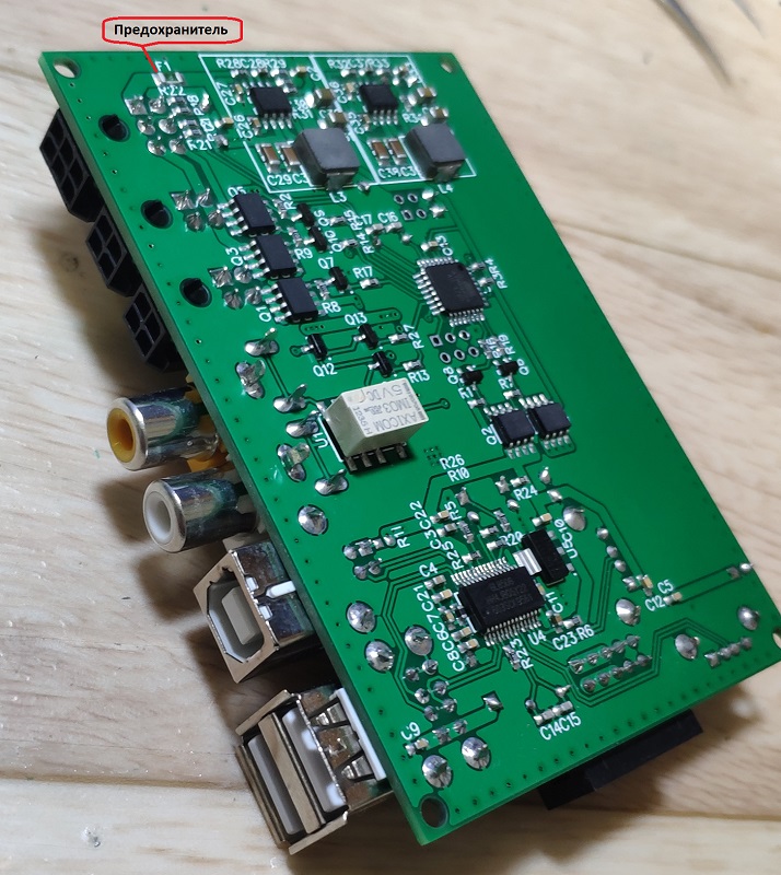

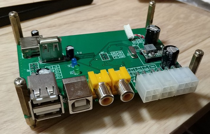

Такая беда приключилась: был куплен год назад с рук планшет Asus Nexus 7 доработанный, с умным блоком питания. Как там и что было сделано - я не знаю, потому что не очень разбираюсь, да и мне не объясняли в деталях при покупке (покупался в другом городе). Планировал его использовать в качестве головного устройства, сделал под него очень трудоёмкую и сложную панель вручную...
Когда настал черед подключать две недели назад - все работало, планшет включался, но почему-то не определялся жёсткий диск в usb разъемах умного БП (хотя изначально год назад я проверял и все работало). Перепробовал все, перетыкал во все usb разъемы и никакого результата. Тогда черт меня дёрнул ((( на этом БП есть такой 4-ех пиновый коннектор, как бывает на материнских платах. Почему-то под этот коннектор на плате БП два одинаковых разъема. Я подумал, что может когда я переподключал этот разъем на этапе прикрепления планшета к панели, то может я его случайно тогда не в тот разъем вставил, потому не работает жёсткий диск... И решил просто переподключить в этот разъем. Видимо так делать было нельзя и при втыкании в этот второй слот раздался треск и всё. Планшет больше не подаёт признаков жизни ((( очень, просто ОЧЕНЬ обидно мне, потому что слишком многое на него планировалось и слишком много усилий было потрачено на интеграцию этого планшета, три месяца жизни точно... И замен ему по функционалу нет.
Может кто-то смог бы мне помочь, кто разбирается в электронике и хотя бы продиагностировать что могло произойти?
Предохранителей никаких в этой "коробке" самодельной БП я не обнаружил... Наверное все плохо. Помогите. Территориально Москва, юг.

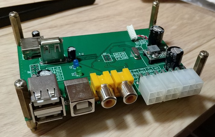

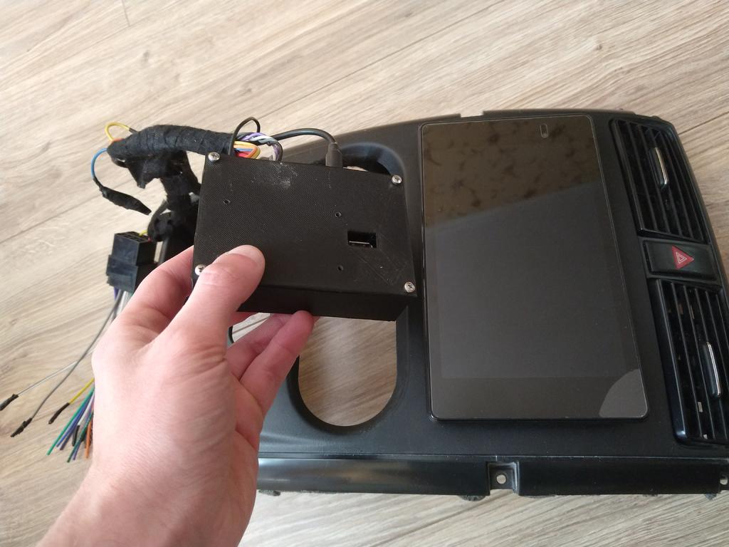

Фото, как выглядит блок питания можете сделать? А ещё бы фото внутри планшета--что бы понять, как организовано питание на него.

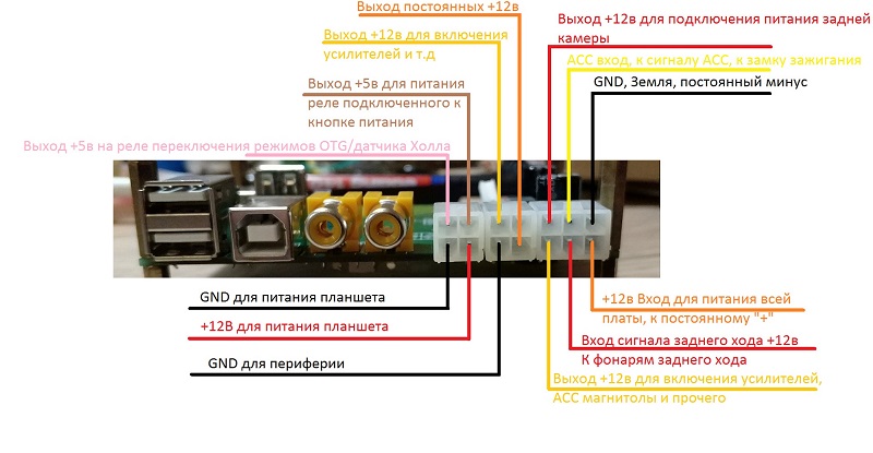

P.S. С разъёмами, как на компе и с интегрированным HUB знаю БП, как ниже...
Если БП такой
Вложение 52775
то ниже распиновка разъёмов
Вложение 52776
... и можно "постучаться" непосредственно к разработчику.

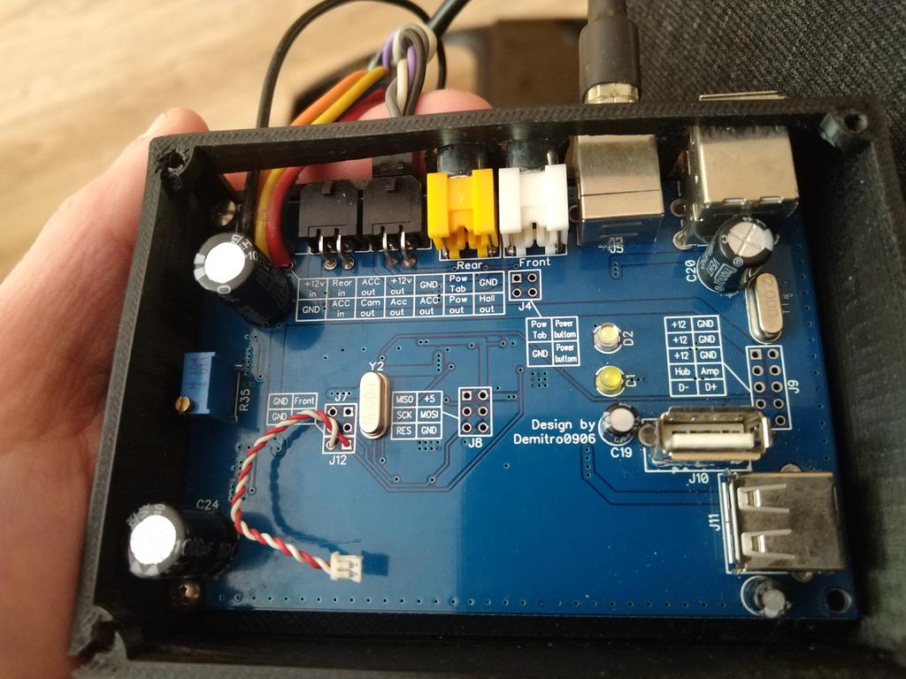

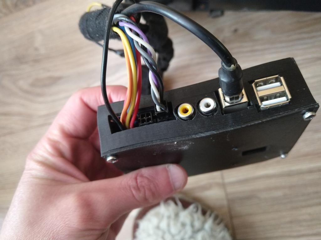

BlackSV 10.07.2023 19:09
Вложений: 3
Здравствуйте! Фото умного БП делал, да, сейчас попробую приложить сюда. И да, он похож на то, что скинули вы.
А как мне найти непосредственно разработчика и как он мне поможет в ремонте? Распиновка конечно хорошо, спасибо, но я сам не обладаю необходимыми навыками, чтобы это использовать и починить.
А чисто теоретически, если ориентироваться на эту распиновку, что вы прислали, то что произошло, когда я коннектор из одного разъема вставил в другой? И реально ли это теперь вообще починить? Может ответ на этот вопрос сразу расставит точки над i, что пациент не подлежит восстановлению и нет смысла пытаться?

BlackSV 10.07.2023 19:22
Сообщение от skanch (Сообщение 419262)
Это фото сделаю тогда в ближайшее время, сниму панель с планшетом, сейчас в машине временно стоит в нерабочем виде...
skanch 10.07.2023 19:23
Без точной схематики питания планшета трудно сказать, что могло случиться с последним. Если внутри планшета стоит промежуточная плата, то может девайс и жив.

Если интегрированный в БП USB HUB перестал работать (не определяется HDD), то есть несколько вариантов:
-- в USB подключены несколько устройств, а стоит чип HUB GL850, без поддержки режима МТТ,
-- линия питания HUB не "вытягивает" подключённые устройства,
-- не подключается режим OTG,
-- проблемы с кабелем USB.
