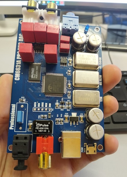

... в шапке есть ссылка на usb ЦАП с али, я так понимаю это рекомендованный к использованию? если да, в чем преимущество перед похожими платами на другом чипе сябры, ES9018K2M или ES9028Q2M например? да и портативные свистки для наушников типа ibasso, meizu тоже должны работать, верно?...
Эта карта из серии "бюджетных", добавлена в "шапку", как одна из проверенных пользователями , которые дали положительную оценку её работе в "связке" с планшетом.
Вложение 52294
Сравнительный анализ разных карт на форуме никто не проводил, поскольку у каждого "автозвуковика" своё видение высококачественного звука, его "окраски" и немаловажный фактор - наполнение кошелька...

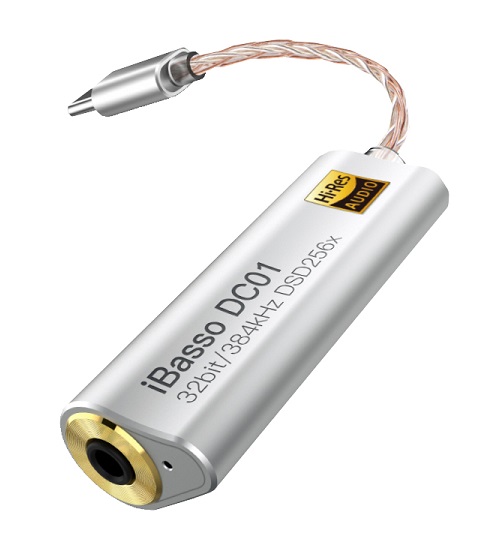

С выхода для наушников на Nexus, качество звука значительно уступает выводу по линии USB. Поэтому данные об устройствах, типа "портативные свистки для наушников" встречаются крайне редко и на этом ресурсе мне лично не попадались. Если имеется ввиду USB ЦАП с выходом для наушников, то работать будет без проблем.
