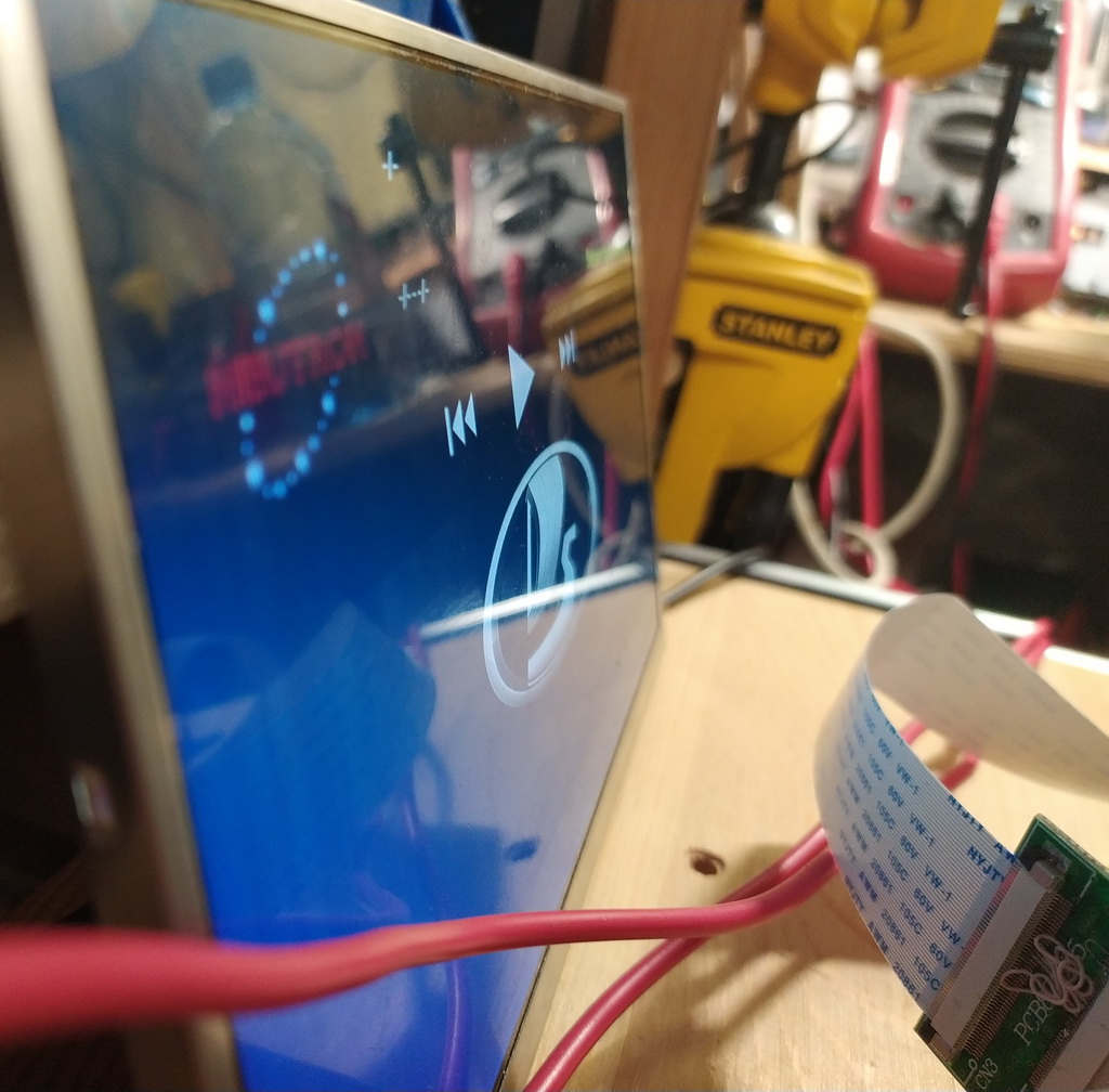

destin 27.01.2020 11:35
Вложений: 4

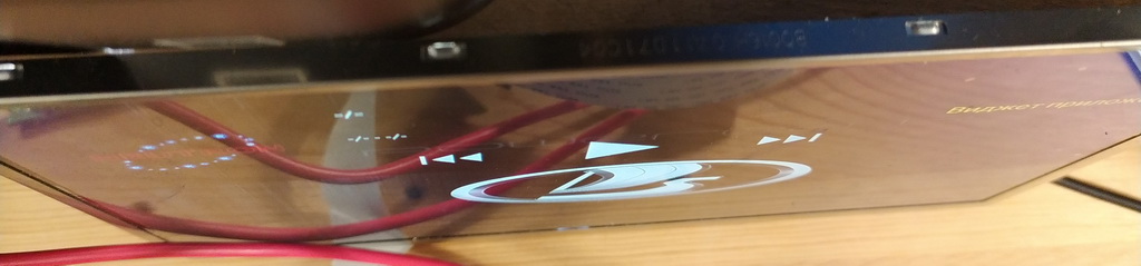

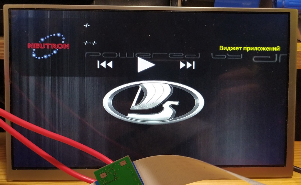

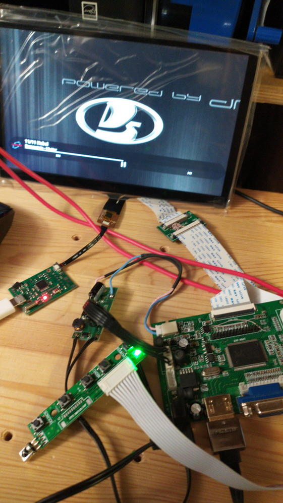

Фотки.
Заработало!
Вложение 51629
Углы обзора, от засветки IPS никуда не деться
Вложение 51630
Вложение 51631
Творческий хаос
Вложение 51632
destin 27.01.2020 11:45
Сообщение от sirota (Сообщение 414904)
А результат каков? Мытарства оправдались?
Результат на фото. Яркость и цвета отличные. Надо сделать автомат регулировки яркости подсветки и будет отлично.

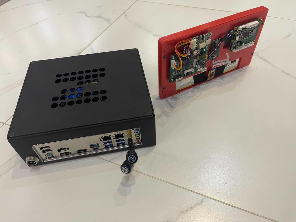

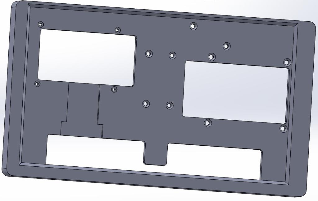

-=zds=- 01.06.2022 16:35
Вложений: 6
Вложение 52636Вложение 52637

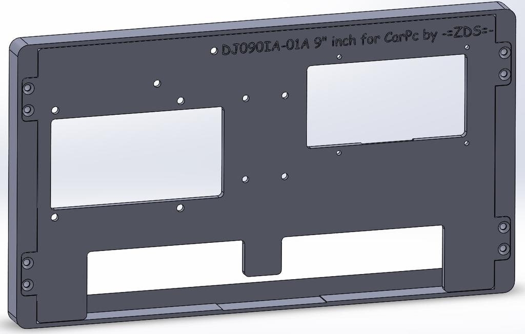

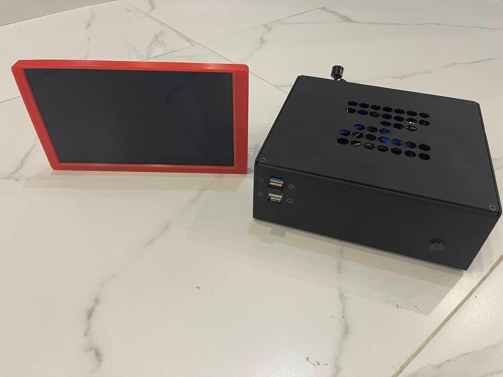

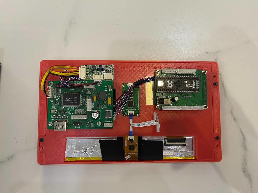

Кстати сделал рамку под этот дисплей + тач 199*112. Крепления на задней крышке под Народный от Basurman'а, Hid от Yam и контролер тача с Тао.
Тренировался на дешевом PetG, перед установкой перепечатаю на черный PA-CF с карбоном!
Вложение 52638Вложение 52640Вложение 52639
STL файлы крышки и рамки, в архиве!
