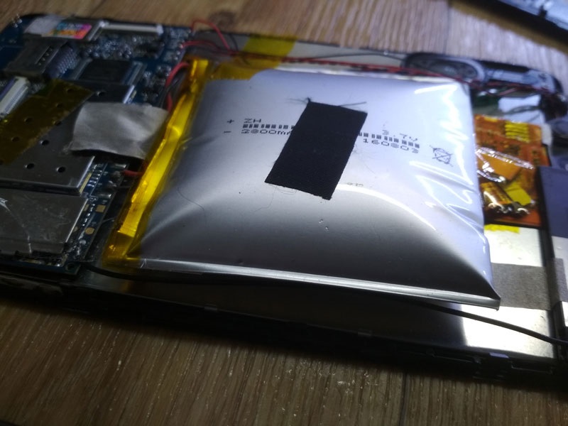

Что касается прямого подключения напряжения на "контакты банки", то кто-то уже пробовал подобный вариант и даже долго им пользовался. Но это абсолютно неправильный и рискованный вариант для использования в авто. Если выйдет из строя контроллер батареи, то в лучшем случае будет так
Вложение 51788 Фото взято из интернета.
В худшем так...
P.S. Напряжение полностью заряженной батареи равно 4,3V (именно такое минимальное напряжение необходимо подавать на планшет без батареи).
