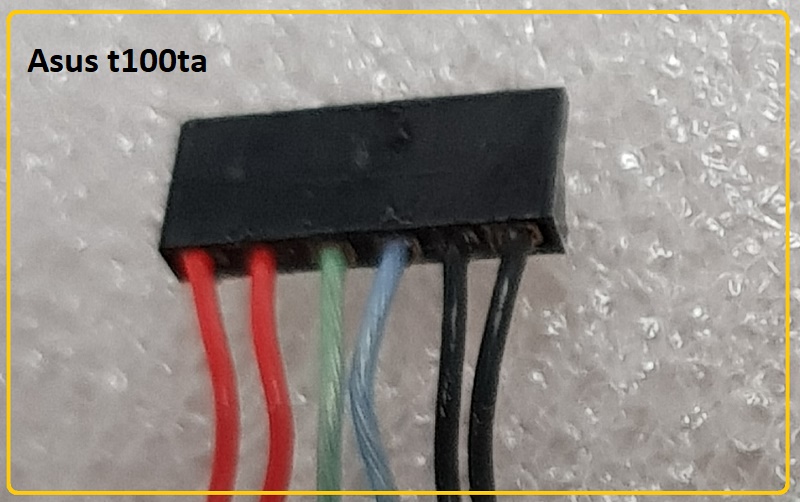

С разрешения пользователя планшетом Asus t100ta выкладываю описание и схему подключения при которой планшет работает, показывая 98% зарядки и не выключается. Контроллер с батареей удаляется,оставляем только разъём. На разъёме 6 проводов в следующей последовательности: два красных - "плюс", один "зелёный" - информационный о температуре на контроллере, один "синий" - скорее всего ID самой батареи, два чёрных - "минус".

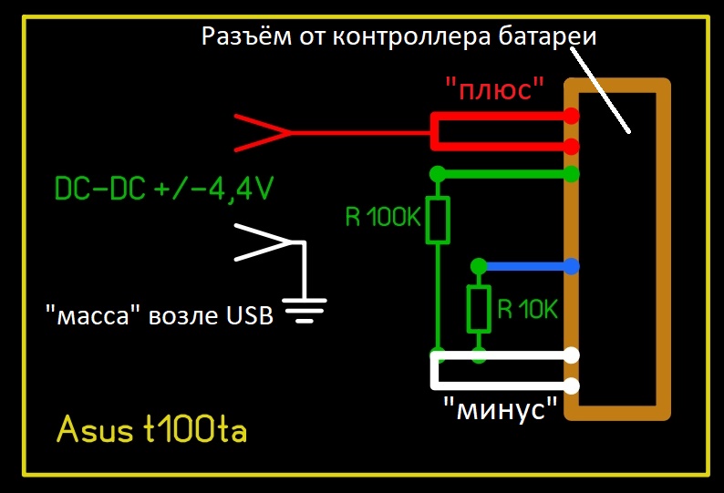

К проводам "плюс" подключаем +4.3 - 4.4В от DC-DC преобразователя. Между "минусом" и "синим" проводом впаиваем резистор на 10К, между "минусом" и "зелёным" проводом впаиваем резистор 100К.

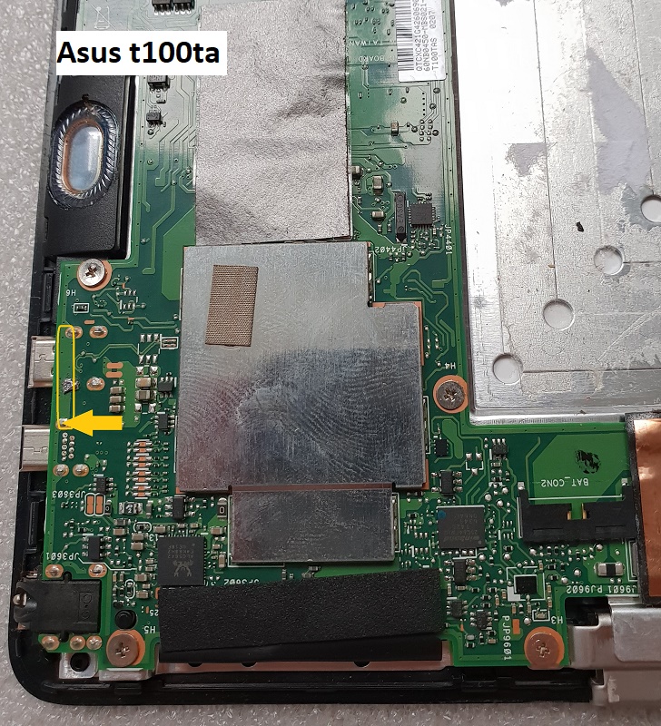

Сам "минус" к DC-DC не подключаем. "минус" от DC-DC преобразователя паяем на общую "массу" корпусов USB или HDMI на материнской плате.

Нужен отдельный DC-DC преобразователь, с установленным напряжением 4.3-4.4в. Его подключать по схеме выше.
