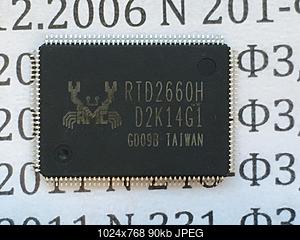

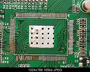

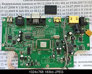

Здравствуйте. Монитор Lilliput FA1000-NP/C/T.
При попытке перепайки сгоревшего чипа RTD2662 на плате «мастер» нарушил дорожки. Вопрос: найдётся мастер для восстановления платы? Финансовый вопрос, надеюсь, решим.
Вложение 46791
Вложение 46792
Вложение 46793

Кабы я знал! Было так: монитор работал. Остановился, заглушил машину, купил грибы, завел, поехал, а монитор не включился. Снял с машины, принёс домой, подключал к разным источникам-везде выдавал только черный экран и варианты подключения AV или HDMI (по-моему так, давно было). Отнёс парню-спецу, он решил, что сгорел чип RTD2660H. Заказал на AliExpress. Получил через 2,5 месяца! Отдал в перепайку, получил см. выше. Прошу прощения за многословие.
basurman 27.02.2017 03:04
Два проца которые прислал владелец дохлые(всяко бывало, но так!..), плюсом питальник на 3.3 трупик. Раскурочил свой лилик старый добыл микру, мелочевка была в наличии. Поставил свою микру, моник засветился, но проша глюкнула. Теперь попрошайничаю))) прошивку.
