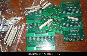

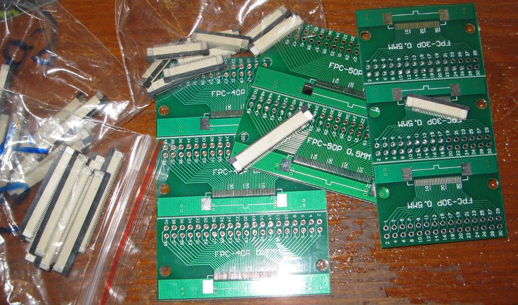

Всем добрый вечер. Скурил мануалы)) Заказал набор удлинителей https://ru.aliexpress.com/item/40pin...608.0.0.lDkLZ7. Думаю сваять из них переходник.
Leobor 10.11.2016 02:28
Вложений: 1
Эх, молодежь... Чего ты там накурился, что решил заказать те переходники, из которых как раз ничего и не получится? Чтобы что то кроссировать, нужны переходники FPC - провода, такие:
Вложение 45470
Как к заказанным подпаиваться будешь? Сначала придется снимать разъем с одной стороны, а потом паять с расстоянием между проводами 0,5мм. Это практически невозможно.
...Хоть бы посоветовался...
mehanikus 30.11.2016 22:02
Мда, торопыжка я. Ну хотя бы шлейфы есть теперь)) Сегодня пришли удлинители, сидел репу чесал как я подпаиваться буду)))
