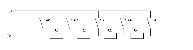

YAM1966 09.01.2016 21:34
Вложений: 1
Я не говорил о контроллере...
Я дал ссылку чисто показать как устроены потроха джойстика.
У него 5 кнопок, значит необходимо 4 резистора, например по 1кОм каждый.
Вложение 42164
Энкодер так не подключить, не будет работать.
p.s. можете сделать 2 сигнальные линии, тогда необходимо всего 3 резистора.
dreckin 09.01.2016 23:20
А ну так понятней, спасибо. Попробую
Ну а по идее, можно же еще больше кнопок добавить? Допустим 2 линии по 5 кнопок.
Буду экспериментировать.
