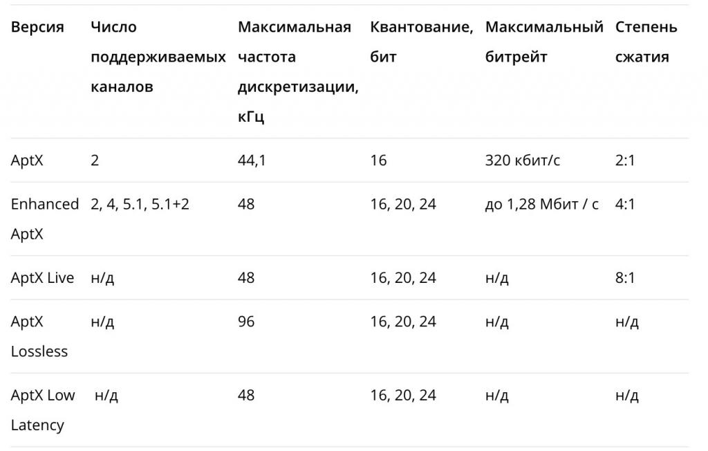

AptX — вот он, правильный выбор! Хотя бы из-за возможности передавать файлы в MP3 и AAC без дополнительных манипуляций и перекодирования. А значит, и без ухудшения звука. Однако стоит оговориться. Для воспроизведения разных битрейтов существует несколько версий aptX. Каждая из них предназначена для своего звукового потока.
http://www.pccar.ru/attachment.php?a...1&d=1451943029
Главные особенности последних двух версий кодека — максимально сниженная задержка воспроизведения звука и сниженная нагрузка на процессор при кодировании. Версия Low Latency позволяет достигать задержки в 32 мс между источником аудиопотока и воспроизводящим устройством. Это позволит уменьшить искажения, вносимые аппаратурой при прослушивании музыки.
Таким образом, при определённых предпочтениях можно выбрать определённый кодек. Если воспроизведение lossless-потока не предполагается, а высокая задержка звука не критична — стоит ограничиться стандартным aptX и не переплачивать за поддержку устройством последующих версий.

Для тех, кто не озабочен приемлемым качеством...и если копипастишь чужое, то наверное
источник нужно указать (ссылку)...там кто-то старался, табличку сделал, т.е. трудился, имхо.
