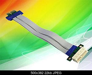

Sol_S 11.09.2013 13:15
Вложений: 1
Такое решение:
Вложение 32697
Нее??
Yetti_KRD 11.09.2013 13:55
да, хочу сначала рэйзером попробовать карту подключить, если будут какие-либо помехи изи за этого, тогда только корпус "дорабатывать". Случайно не пробовали подключать таким образом?
