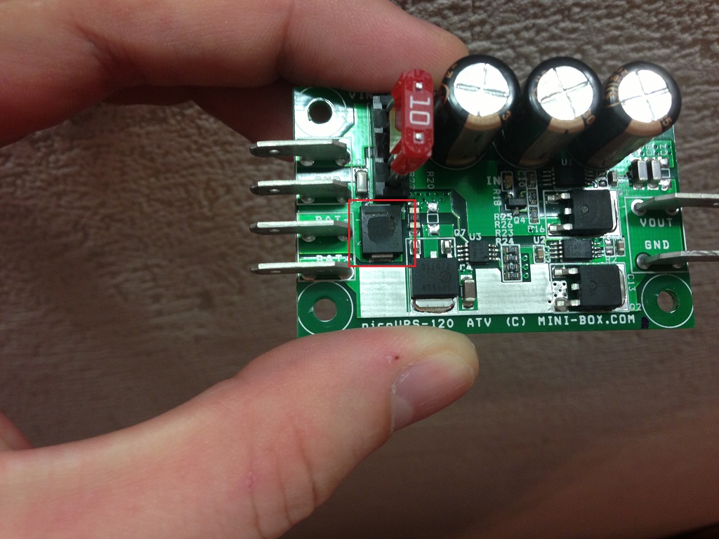

srv29 09.08.2013 20:42
Вложений: 1
пришел мне этот picoups, нормально он работает, но я его как полагается подпалил ) Перепутал все таки 1 раз + и - на входе батареи, не могу разобрать что за элемент выгарил, не понять маркировку, может кто по фотке поймет что это? Надпись на нем L20 либо L2D (вверху) GEK (по центру внизу), на плате обозначен как D4, может диод. На вид у него 2 вывода. чем его можно заменить?
Спасибо!
Вложение 32268
s.m. 09.08.2013 21:18
Предохранитель сгорел при этом?
Если да, то это обычный диод защитный (защита от переполюсовки, в автомагнитолах обычно такая защита) - это можно вымерять - он между плюсом и минусом входными стоит в обратном включении.
Тогда его можно заменить любым мощным диодом на ток, больше чем рассчитан предохранитель.
srv29 09.08.2013 21:24
Сообщение от s.m. (Сообщение 266825)
Если да, то это обычный диод защитный - это можно вымерять - он между плюсом и минусом входными стоит в обратном включении.
Ага спасибо, предохранитель сдох :big: понятно что любым, просто мало опыта в диодах ) есть диоды шотке и всякие другие, мне нужен простой выпрямительный? Я его прозвонил его пробило, звонится и туда и сюда. предохранитель на 10А был, то есть надо брать диод на 16А и 20В к примеру?
