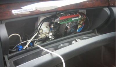

Юра 80 01.07.2012 01:12
Сообщение от Hamster (Сообщение 225620)
У каждого девайса должен быть корпус. Ибо он защищает от механических/радио помех, влаги/конденсата и прочей фигни.
Так когда матерь в бардачке - он корпусом и является.
У меня именно так и получилось - материнка в бардачек влезает - но только вертикально :) Она закреплена (с блоком питания) на куске пластика, добытого у рекламщиков, с другой стороны этого пластика - карман для ХДД (ССД) 2.5

Юра 80 01.07.2012 01:35
И не надо мне утверждать, что ты его никогда не будешь открывать и что-либо туда класть, потому что "он корпус компа".
так и есть, чесслово! Открываю ТОЛЬКО как корпус компа! Мать закреплена там жестко, места для нее по горизонтали там не было вообще, по вертикали - впритирку. Карманы в дверях распухли от ништяков, которые обычно в "перчаточном ящике" валялись.
drull 01.07.2012 14:36
у меня в бардачке тоже тупо комп. Но корпус сегодня порезал.. и не много сам бордачек... Все влезло... Осталось закрепить и собрать комп :):)
