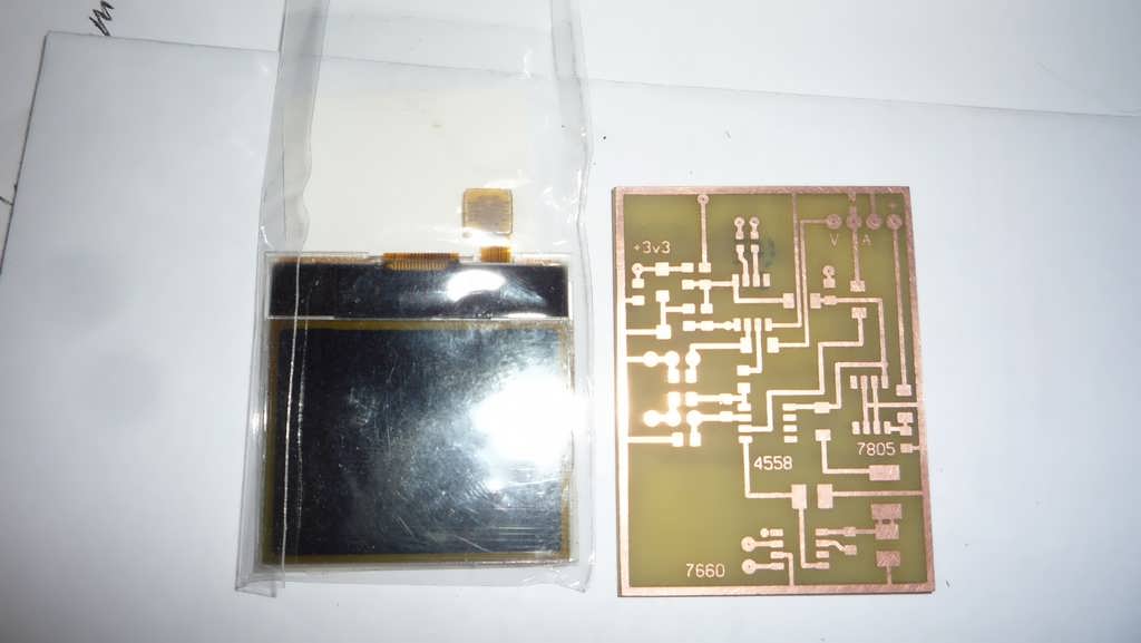

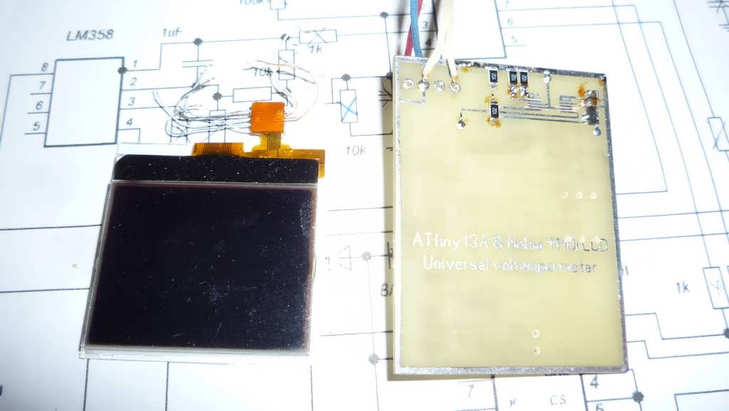

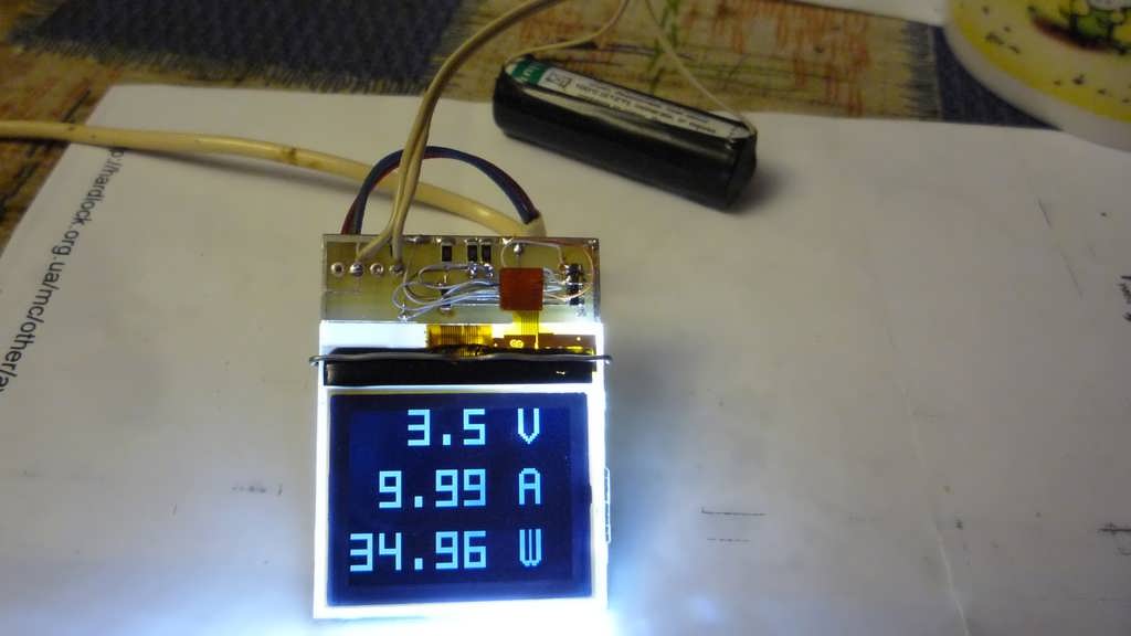

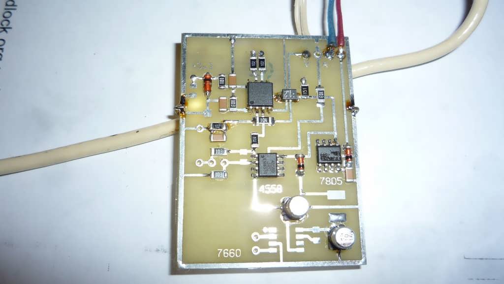

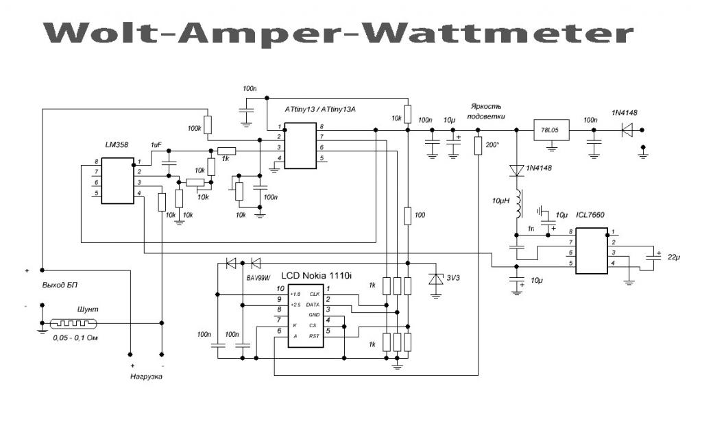

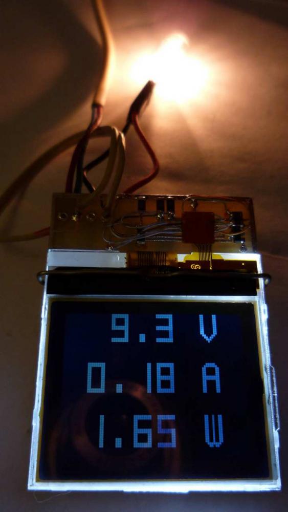

давно на просторах инета нарыл эту схему, вот спаял, работает, и смотрится прикольно.
Планирую вкорячить её на контроль питания компа., были прецеденты когда блок питания высаживает аккум так что авто еле заводится,а так хоть визуальный контроль будет.
В схеме используются.
индикатор телефона ....................................nokia 1110i, 1110, 1112 стоит 42руб :big: купить можно здесь http://siriust.ru/
контроллер ................................................Ti ny13
преобразователь в отрицательное напряжение icl7660, max1044
ну и мелочёвка всякая, фузы при прошивке трогать не нужно.
Напряжение 0,0 - 99,9 Вольт
Ток 0,00 - 9,99 Ампер
Мощность 0,00 - 998,0 Ватт показания до 100 ватт отображаются 42,37 к примеру или 2,58
Шунт можно использовать от дешового китайского тестера.
прошивка. Вложение 22381
печатная плата, sprint-layout 5 Вложение 22384
схема Вложение 22382

Прикольная штучка и полезная. Сколько сама "кушает"? И по какой методе настраивается подстроечниками?
Phantom_spb 06.06.2011 02:36
а ссылки на первоисточник нет?
зачетно показывает....
vovicus62 06.06.2011 02:52
Сообщение от Diagnose (Сообщение 186154)
да многооборотными подстроечниками, потом ставятся постоянные,кушает схема в сборе 30 ma, сам индикатор 7 ma
вот первоисточник, автор pavel-pervomaysk http://monitor.net.ru/forum/topic208883-32.html читать на второй стр.

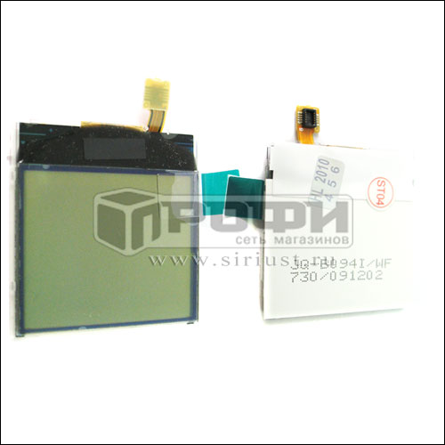

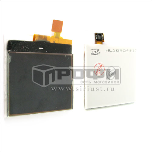

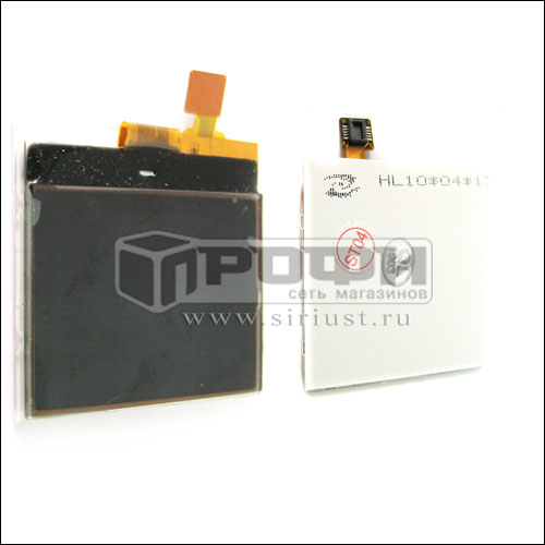

при покупке дисплея нужно учесть, что они разные,есть негативные (как на фото) с белой подсветкой, есть негативные с зелёной, а есть простые.
я когда покупал, сказал что мне нужен с белой подсветкой негативный, девочка продавец оказалась не вкурсах таких тонкостей.
в итоге я скупил все что были в наличии от нокии 1110, пять штук :big:, из них только один попался с белой подсветкой. (у него цвет текстолита под коннектором красный).
ответную часть разъёма для дисплея искать на шлейфах тел. Nokia 1110/1200/1202/1208/1209/2650/2652
с белой подсветкой негативный, красный разъём вот такой, WARNING...есть такой и с зелёной подсветкой, но у него текстолит прозрачный !
Вложение 22391

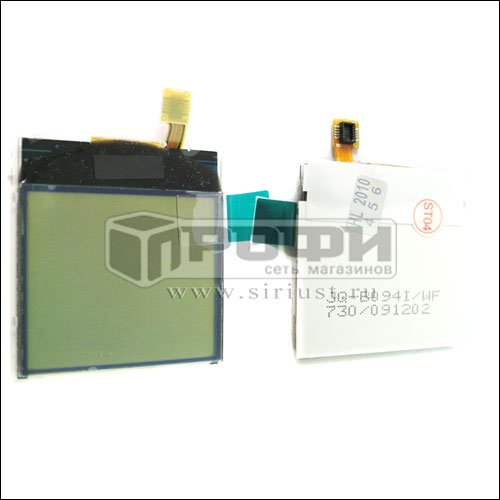

этот простой
Вложение 22392
