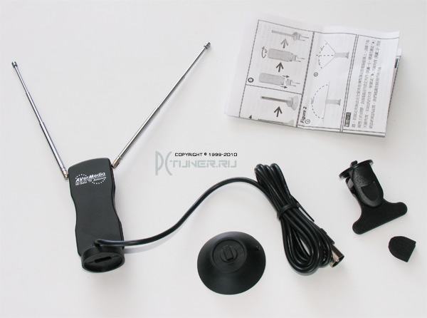

Следующей проверкой стала антенна из комплекта тюнера от авера, при её подключении был крайне удивлён, что такая маленькая штучка без каких либо наворотов, может так неплохо ловить сигнал.
Добиться нормального качества приема аналогового ТВ в авто практически не реально, так уж устроен ТВ сигнал и требования к антенне. Но с этой антенкой расположенной на весу посредине лобового стекла, немного покрутив ею, можно поймать несколько каналов в приемлемом (но не идеальном) для просмотра качестве.

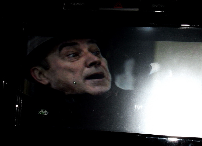

По эксперементировал с цифровым ТВ на антенку из комплекта,
поймал все каналы цифрового тв, уровень приёма 100%, качество изображения на фотках.
В режиме цифровогоТВ, если антену опустить ниже к панели, или поднять выше к затонированной полосе, уровень сигнала ощутимо падает, если начать разворачивать от горизонта - может вообще пропасть. (((
Но в других дворах ловило даже с вертикально расположенными «усами», на ходу толком оценить не получилось (не крепил антенну жестко).

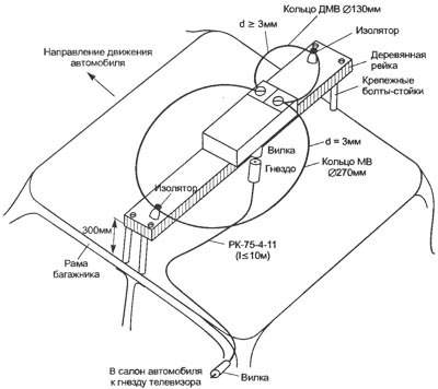

Может кто-то что скажет по поводу вариаций изготовления разных оптимально компактных антенн с доп.усилителями от "планар"-бриз или от "микротех"?
Можно конечно поизголяться и так, но это уж слишком...:big:
Вложение 20748

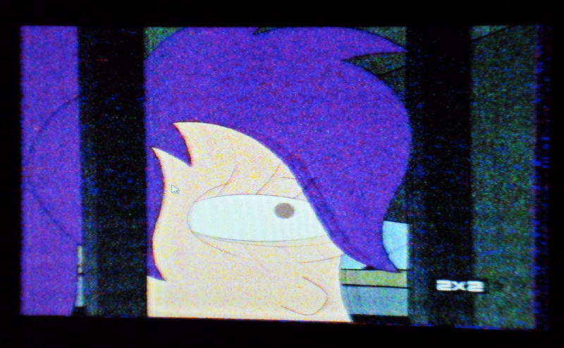

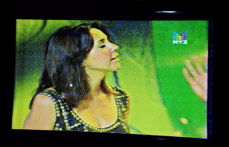

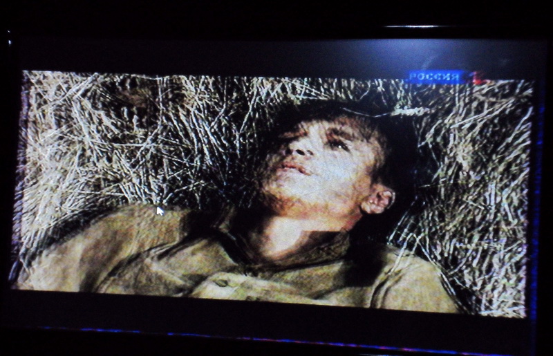

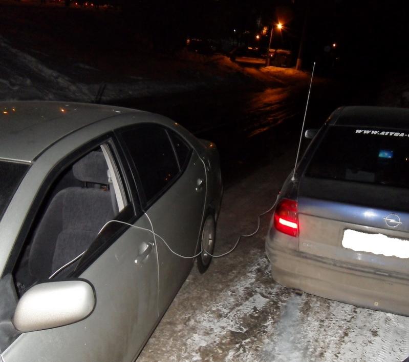

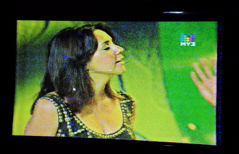

Решили встретиться с Олегом(Olegator84) и потестировать наши антенны с разными тюнерами. Сравнивали антенну из комплекта Авермедии
Вложение 20809

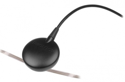

и купленную Олегом пролоджи 400 за 600р, наклеенную на заднее тонированное стекло.
Вложение 20810
Тесты проводились на выезде от Симоновского вала к набережной.
Вложение 20799
Проложди показала очень неплохие результаты за свои деньги, да и в отличии от более дорогих оппонентов реально работала!
Проверялось только аналоговое ТВ и цифра(по цифре Проложди сигнал был более устойчивый - постоянные 100%).
Радио сильно не сравнивали, т.к. у Пролоджи на него отдельный провод, но и от ТВ провода что-то ловилось, а морочиться с переподключением времени было мало, вечер после трудовывыебуден, однако!:blush:

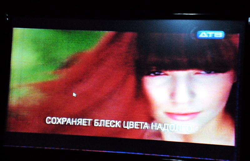

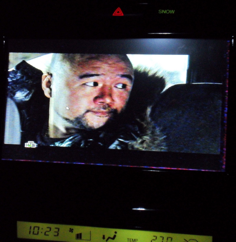

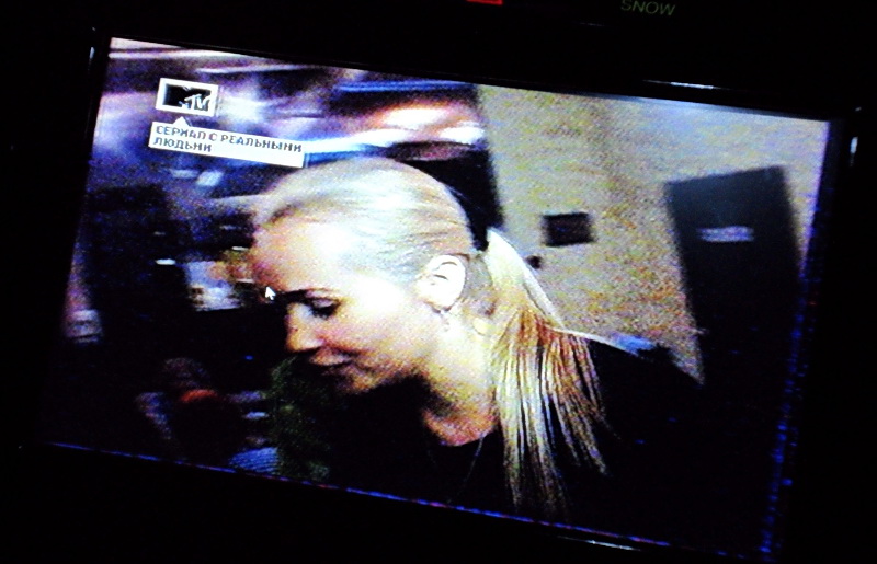

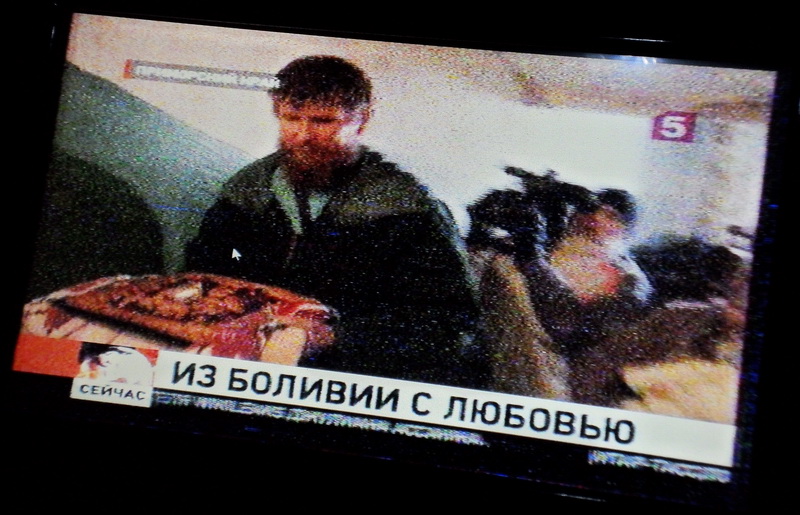

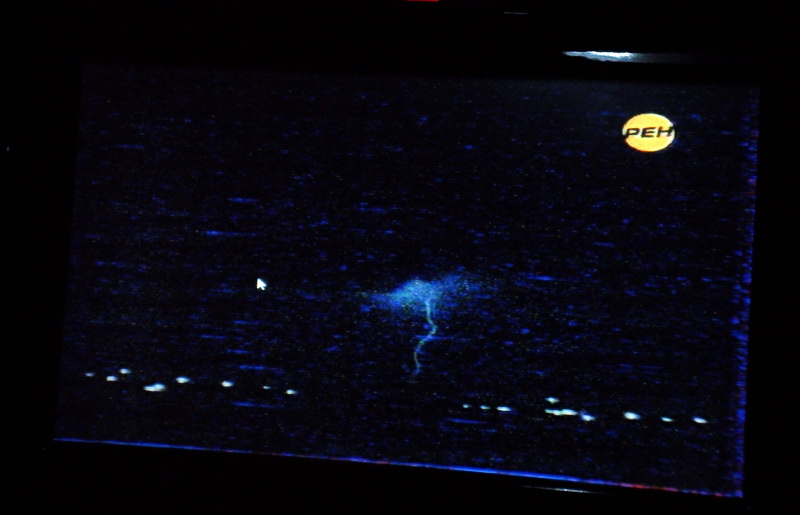

Вот краткий фотоотчёт:
Вложение 20800Вложение 20801Вложение 20802
Вложение 20803Вложение 20804Вложение 20805
Вложение 20806Вложение 20807Вложение 20808
Уже что-то более приемлимое (пока стоишь на месте:rolleyes2:)
