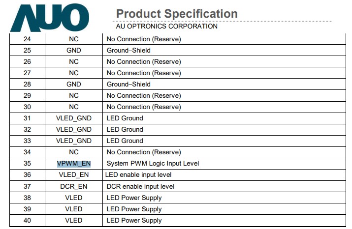

hyperion 04.06.2019 07:31
Вложений: 2
Добрый день. Матрица http://www.vslcd.com/Specification/B101EW05_V0.pdf
Вложение 51250
Вложение 51251
Фрагменты даташита
Правильно ли я понимаю что можно разорвать провод VPWM_EN
и подавать на него шим с ардуины например чтобы рулить яркостью подсветки?
basurman 04.06.2019 13:17
правильно понимаешь.

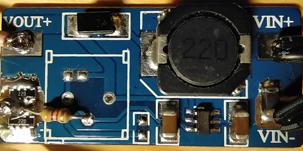

destin 29.01.2020 23:44
Вложений: 1
Сообщение от basurman (Сообщение 414934)
Это у тебя поделки))) Я переделываю промышленное)))
Китайские модули? А защиту от обрыва нагрузки ставишь?
Вот сегодня для 9ки сваял. Пока без защиты.
Вложение 51642
basurman 30.01.2020 00:29
какие еще китайские модули?
я перепробовал хренову тучу чинской ботвы, жесть, столько времени впустую(
диоды нагреваются, ток увеличивается
и каким образом !это! будет следить за током?
