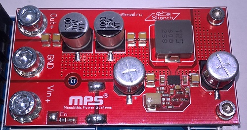

120705 22.06.2019 22:31
Сообщение от 120705 (Сообщение 410572)
Ценник в личку...:smile2:
skanch ты об этом модуле ?
skanch 22.06.2019 22:37
Вложений: 1
О таком...
Вложение 51299
В основном использую в комплекте с платой-контроллером, но как отдельный модуль тоже ...
