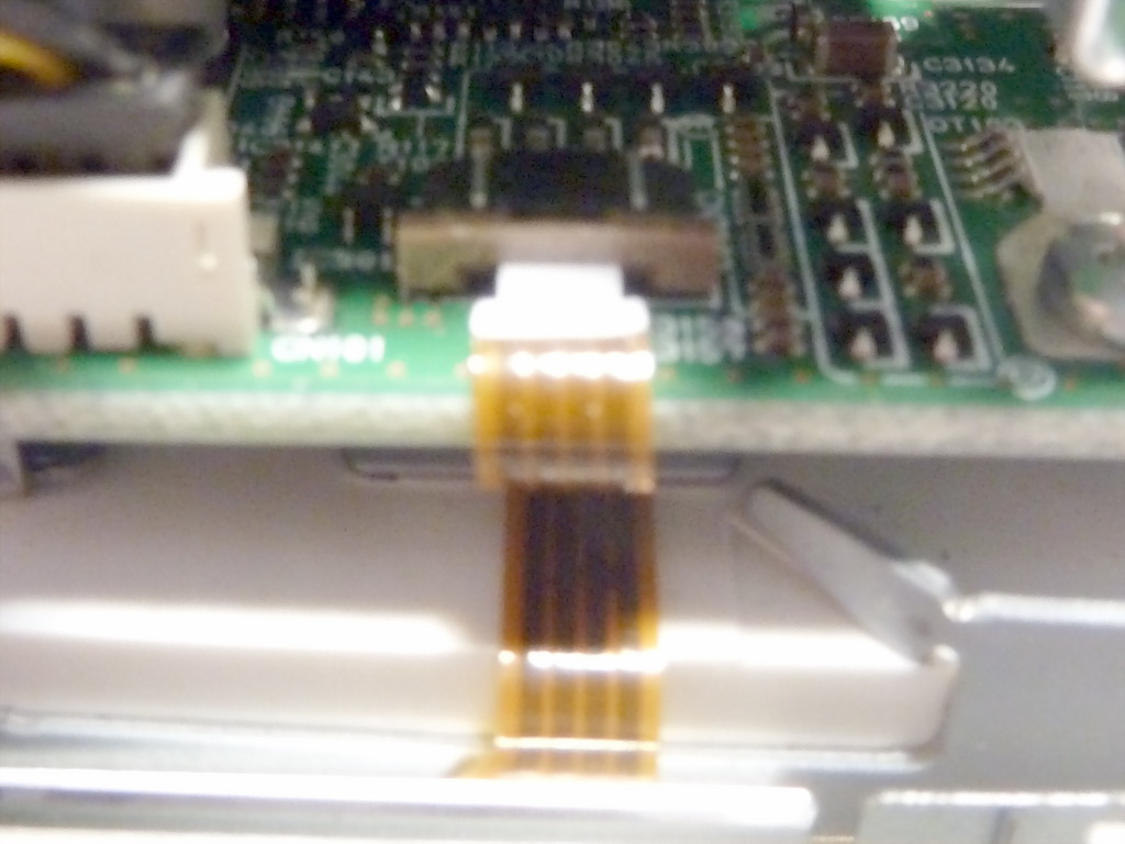

Обычно на его входе по всем 4-м проводам стоят защитные цепи. Очень похоже что одна из таких цепей, скажем так вылетела.
Сделайте хорошее фото разъема тача и элементов около него.

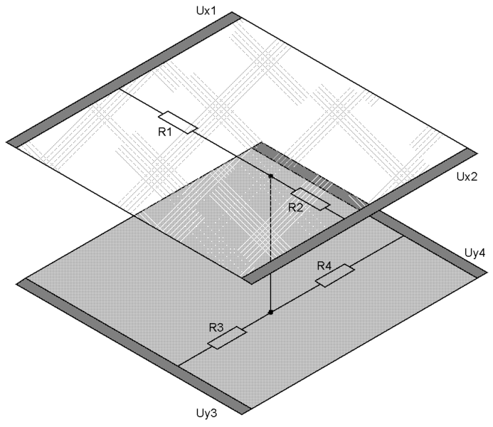

Смотрите
Вложение 33407
1 контакт - Ux1
2 контакт - Uy4
3 контакт - Ux2
4 контакт - Uy3
Точка соединения R1, R2, R3, R4 - это место нажатия
R1+R2 - это общее сопротивление по X
R3+R4 - это общее сопротивление по Y
Понял Ваше замешательство и свою ошибку,
п 4. должен быть таким:
4. Если присоединить ом-метр к контактам 1 и 2 и вести от левого края к правому в самом верху экрана, то сопротивление должно линейно меняться от почти 0 до измеренного в п.2 по оси X, или наоборот (зависит от того, с какой стороны у Вас 1-й контакт)

....действительно, согласен, ощущение, что по оси Х добавилось (или уменьшилось?) сопротивление.
Добавилось доп. сопротивление слева от R1.
Смотрите сами. Для измерения координаты по X на Ux1 подается +5В(например), на Ux2 ноль. При нажатии на тач получаем делитель напряжения R1 и R2.
Если Вы нажимате слева, а точка касания появляется в центре, то напряжение в точке касания около половины питания, т.е. 2.5В - это означает, что как слева, так и справа - одинаковое сопротивление. Справа - это R1+R2, т.е. полное сопротивление по X.

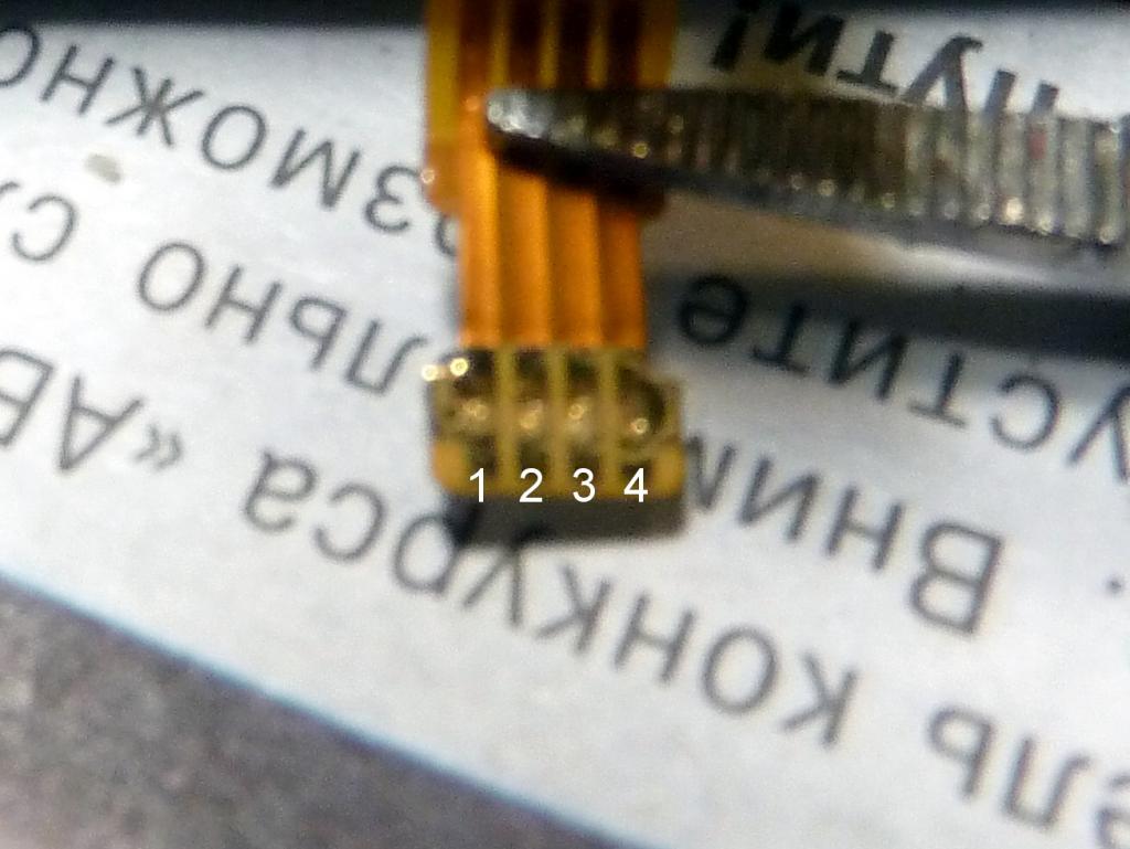

Разобрал, отсоединил шлейф тача, измерения производил на контактах шлейфа.
Получил:
1-3=325 Ом
2-4=4,69 кОм
При нажатии изменяется сопротивление (двигался просто по диагонали)
1-2 в пределах 0,7 - 1,44 кОм (это, похоже, ось Y)
3-4 в пределах 4,69 - 5,37 кОм (это, похоже, ось X)
Вложение 33409 Вложение 33410

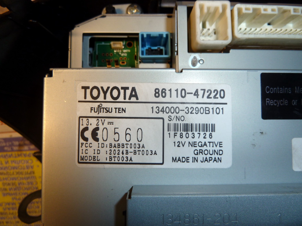

Кстати, выше писалось о возможном месте производства,. На задней крышке такая наклейка
Вложение 33411

Так. 1-3 ось Y, 2-4 это X.
Что-то мне не нравится сопротивление по X, слишком большое.
По видео соотношение сторон где-то 2:1 т.е. сопротивления должны быть в такой-же пропорции.
Далее. Посмотрите на приведённый мной рисунок. При нажатиях в углах тача, сопротивление на соответствующих точках линий X и Y должно быть около 0, вообще может быть и до 100 Ом..
