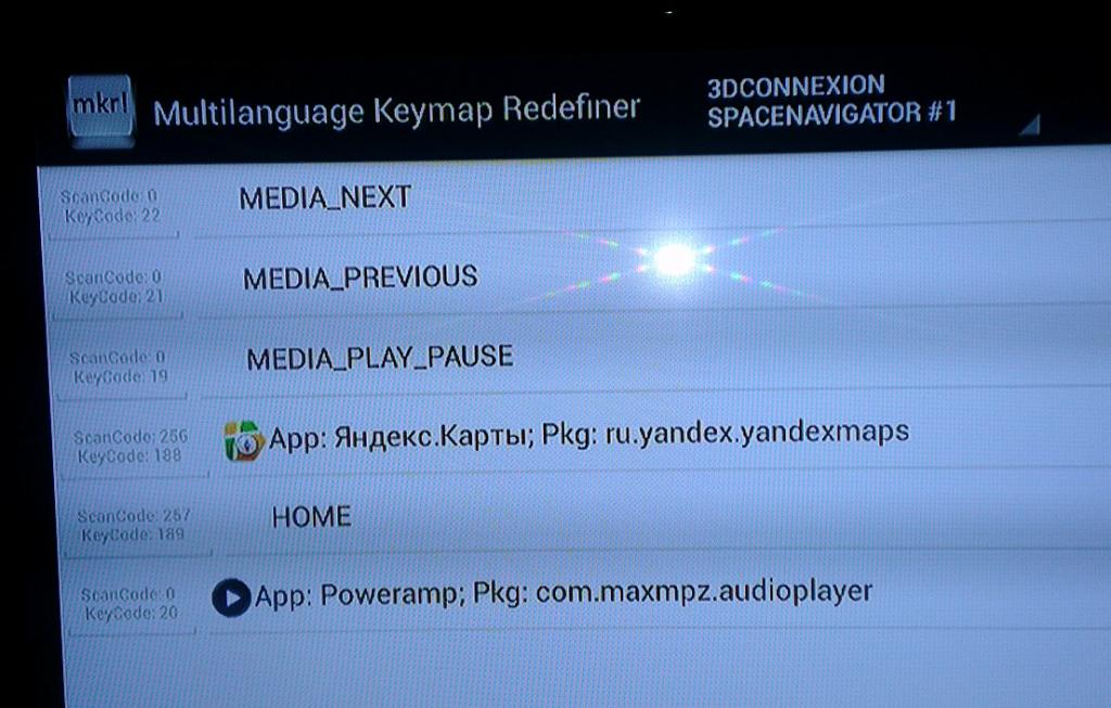

Не знаю, как Андроид, а прога "MultilanguageKeymapRedefiner" прекрасно видит девайс с его именем.
В машине через хаб определяются коды двух боковых кнопок и коды движения на сдвиги: вперед-назад, вправо-влево. На них легко настраиваются и запуски приложений, и я настроил, к примеру "Home".
Повороты,наклоны, нажатия вниз-вверх не видны... :no:
Пользую в машине третью неделю. Настроил на яндекс-пробки, поверамп, плей-стоп, пред-след трек, домой. Все очень прекрасно и четко работает.:yes2:
На приставке дома "MiniX7" то же самое работает.
Девайс, кстати, не светится. Такая картина была и под виндой, когда некорректно были установлены дрова. Тем не менее часть функций работает. Проверено.
Допилить бы повороты и наклоны... Но мне не по силам писать драйвера...:blush:

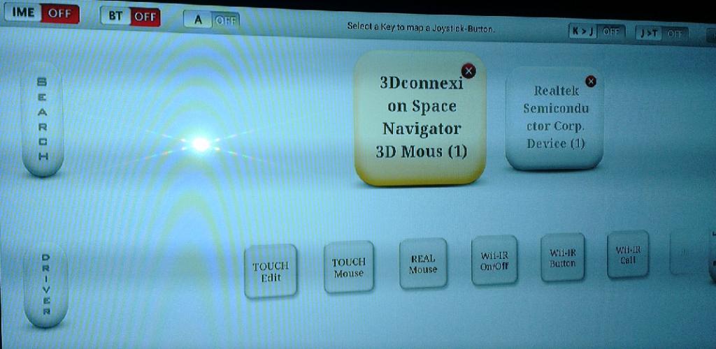

В проге "usb/bt joystick center" джойстик тоже виден:
Вложение 34055

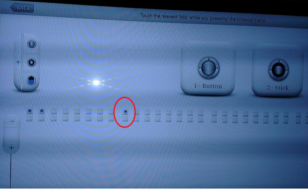

Фиксированные боковые кнопки показывают, понятно, однозначные байты:
Вложение 34056
Наклоны и нажатия тоже реагируют, но отметить их и использовать не получается, т.к. картина меняется от степени нажатия или отклюнения, что понятно - это основные возможности девайса (выбор действия на степень отклонения, наклона и т.д.).
Следовательно в этой проге невозможно настроить действия.
Но, определение устройства и реакция прог говорит о том, что не все безнадежно. Надо снифить и писать управление. Мне это не по силам.
Может найдется желающий...:smile2:
