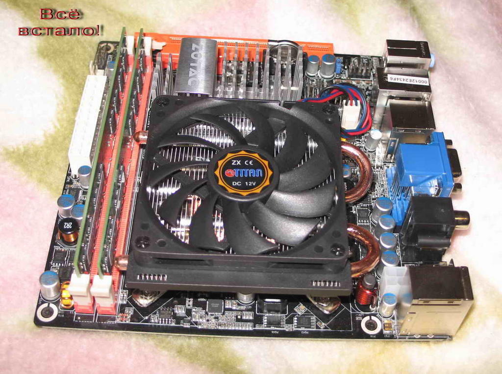

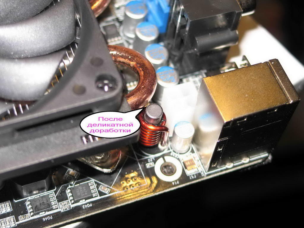

Diagnose 15.06.2010 15:08
Вложений: 3
Я пытался в своё время подыскать оптимальный кулер, но таких тогда не было, купил титан, думал найти на него кулер с авторегулировкой - тоже не нашёл. Поставил, что есть, правда регулятор в разрыв установил и уменьшил обороты, разница по температуре при средней нагрузке 1-2 градуса не очень критична, но стало тише ощутимо. По габаритам на зотаке встал примерно так:
Вложение 17484Вложение 17485Вложение 17486
Fasterpast 15.06.2010 15:32
На них сильно греется северный мост, поэтому кулер надо выбирать с учетом его обдува, либо ставить отдельно на него вентилятор или другой радиатор.
У меня в медиацентре стоит кулер интел с медным сердечником (PWM 4 провода). Кулер БП и вытяжная 80ка шумят намного громче, чем он...
