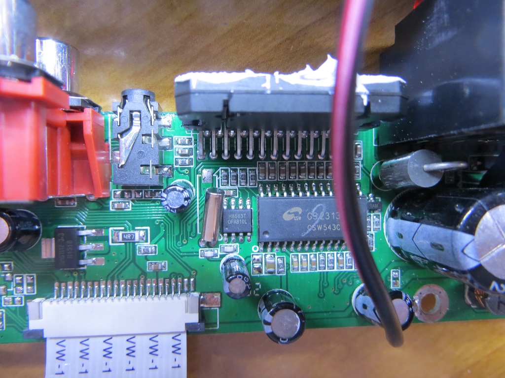

Прошу помочь в организации 4-х линейных RCA. С полноценной регулировкой баланса (перед/зад - лево/право). Если я припаяюсь к 11 12 13 14 15 ножкам TDA7388 - это нормально? Просто в электронике я не очень понимаю.

ты бы лучше написал что ты хочешь, а то непонятно "организации 4-х линейных RCA. С полноценной регулировкой баланса (перед/зад - лево/право)" ты забрать сигнал хочешь или подать туда сигнал? В любом случае чисто к ногам напрямую нельзя припаиваться, и сама то микросхема ничего не регулирует это читсый усь что подал то и усиливает в этой микросхеме нет никаких регулировок
Rover 25.04.2016 18:13
Насколько я понял, стоит задача вытащить линейники из какого-то готового устройства.
Это не лучшее решение, но имеет место быть.

У данного аппарата http://www.pccar.ru/showthread.php?t=24002 2 RCA линейных выхода на усилитель. У меня 4-х канальный усилитель. Если поставить RCA сплиттеры, то я не смогу отключать задние колонки во время движения, а так как сзади ездит ребенок и иногда спит в дороге, то приходится отключать задние динамики. Вот я и хочу сделать 4 полноценных линейных выхода, чтобы можно было регулировать (перед/зад - лево/право).

Абсолютно верно, нужно вытащить линейники, но откуда их брать не знаю.
Вот аппарат с фотками. Писал сообщение на эту страницу, меня сюда перекинули. http://www.pccar.ru/showthread.php?t=24002

так получается что сама 7388 тебе тогда не нужна? отключи от нее питание и подключись к кондерам которые на входах 11, 12, 14, 15, стоят (наверно лучше будет их "поднять" от самой микросхемы и к этим концам припаяться ) а 13 это общий провод.
Там СМДешные кондеры стоят их не поднимешь можно через 0,1 мкф припаяться прямо к ножкам

Т.е. у меня 2 варианта: 1) я через конденсаторы припаиваюсь к ножкам TDA 7388;
2) я ищу откуда идет к ним сигнал и припаиваюсь туда. ориентировочно это блок конденсаторов ниже TDA 7388 на фото.

Ниже расположен аудио процессор CS2313 именно с его ног 22, 23, 24, 25 через кондер 0,1 мкф и поступает сигнал на 7388
Если будешь пользовать внешний Усь питание от 7388 лучше отключить

Почему нужно отключать питание? У меня сейчас магнитола через внешний усилитель подключена и всё нормально. Пожалуйста, скиньте ссылку на его даташит, что-то не могу найти. А за информацию Очень Вам благодарен! И ещё вопрос с какой ноги брать землю (или можно с корпуса магнитолы)?
