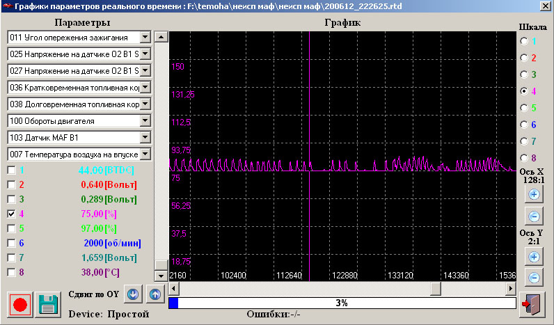

Vlad24Krsk 07.09.2012 13:42
Вложений: 1
Пардон, вернулся с полпути. Хочу уточнить эту фразу, или что то не догоняю опять:dntknw::
Сообщение от vtral
.... Ноль легко выводится за пределы экрана. . ...
Имеентся в виду, что ноль может смещаеться вниз за экран по Y?
Вот нашел для примера какие-то данные:
Вложение 27748
Здесь по Y график смещен в крайнее нижнее положение, а далее за экран сместить по Y у меня уже не получается, или что-то не так?
Это максимально возможное увеличение данного сигнала, далее он ускакивает за верхнюю рамку.
Смещение по Х любое без проблем.
vtral 07.09.2012 14:05
Слева от окна две кнопки, перемещают активный график по вертикали. Легко вывожу график напряжения бортовой сети от 12 до 15 вольт например. Это не точные данные, нет под рукой компа с программой...
Конкретно по коррекциям, у меня нижняя граница окна 75%, верхняя кажется 125%... Очень наглядно вся работа показывается.
Отключи в общих настройках "автонастройку" масштаба, это она портит всю малину. :)
Vlad24Krsk 07.09.2012 15:20
:yes4::whistle:
Спасибо! Заработало!!!!
Действительно, лучше не придумать для графики!
