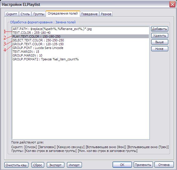

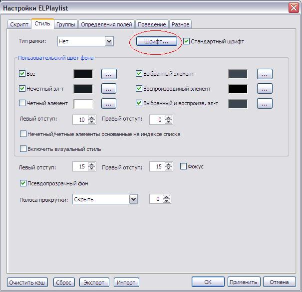

Bitner 11.02.2011 09:14
Николай, объясни, как в твоей сборке поменять шрифт и цвет шрифта? В стандартных настройках не получается.

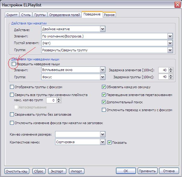

И еще как убрать белое всплывающее окно?
Если по нему нажать, то оно уже не появляется каждый раз при воспроизведение новой песни.
Вроде везде убрал галки с всплывающих окон.
http://fedorych.users.photofile.ru/p.../142063347.jpg

Bitner 11.02.2011 12:39
Сообщение от Fedorych (Сообщение 172870)
Присоединяюсь к вопросу Bitner`а.
У меня окно всплывает даже когда мышку двигаю по плейлисту, напротив каждого трека.
Fedorych 11.02.2011 12:42
Сообщение от = Nicki = (Сообщение 172883)
Это не в винде, а в фубаре.
з.ы. баллуны отключены:yes4:

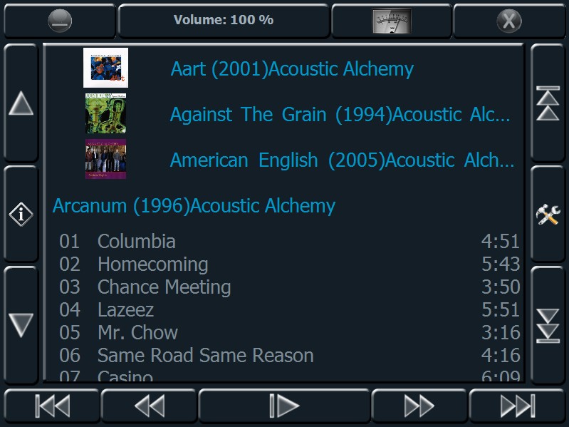

Николай_ 11.02.2011 17:46
Вложений: 3
Сообщение от Bitner (Сообщение 172855)
Наводите курсор на плейлист, щелкаете правой кнопкой мыши и выбираете Настройки. Далее как на скрине выбираете вкладку Стиль и меняете шрифт.
Вложение 20464
Далее переходим на вкладку Определение полей. Меняем в сообтветствии с RGB "цифры цвета"
Вложение 20465
1. Цвет всех треков.
2. Цвет проигрывающего трека.
3. Цвет выбранного трека.
4. Цвет группы.
Так же правой кнопкой мыши кликаете на плейлисте и выбираете Настройки. Выбираем вкладку Поведение и убираем как на скрине внизу галочку с Разрешить наведение мыши.
Вложение 20466
Bitner 11.02.2011 20:14
Николай, СПАСИБО!
Всё получилось, здорово...
