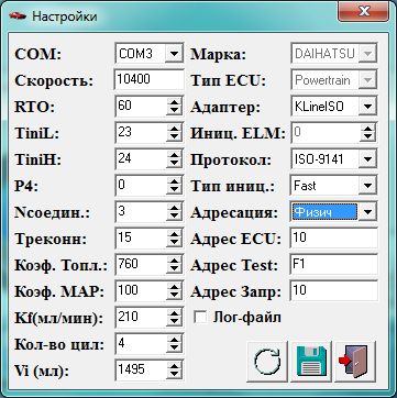

evgenyk 25.09.2016 08:34
Подключение через VAGKKL + FIATECUSCAN
Вложений: 1
Приобрел VAGKKL + FIATECUSCAN (c переключателем к-линии) на ft232.
С каскадом работает, с TECU2 (к-line) работает. С TECU3 - нет.
Или TECU3 нужен VAG K+CAN Commander 1.4?
Скрин рабочих настроек TECU2
Вложение 44873
