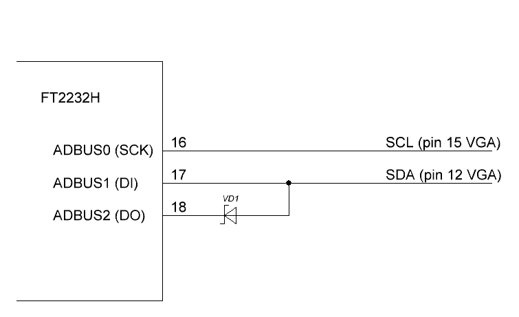

Wolfik_s_b 05.02.2015 13:12
Сообщение от Alex_St (Сообщение 291640)
Схема подключения к преобразователю на примере FT2232H:
Вложение 37329
Кстати, запутался я, сейчас в шапке темы схема подключения программатора к контроллеру верная?
Про то, что на линейке пинов рядом с ВГА-разъемам перепутана маркировка понял. То есть я на разъеме ВГА нахожу выводы SCL, SDA, нахожу соответствующие пины на линейке рядом, SCL прямо на SCK (программатора), SDA на DI (программатора) и на D0 (программатора) через диод. Поправьте, если не прав.
Alex_St 05.02.2015 14:46
В шапке уже исправленная схема. Все верно.
Wolfik_s_b 18.02.2015 00:09

ololol 18.04.2015 13:49
Схема???
Вложений: 1
Так и не понял, ЭТА схема ПРАВИЛЬНАЯ???
Вложение 39610
Alex_St 18.04.2015 18:37
Как человек здравомыслящий, я ожидаю, что перед задаванием вопроса человек может ознакомиться хоть с парой предыдущих страниц темы...

ololol 18.04.2015 21:25
Сообщение от Alex_St (Сообщение 326140)
Как не странно, прочитал, как Малую Землю - от корки до корки :yes2::tease:
Заработало со старым добрым КД521 и кандером ~1000пик, все щетки,:rolleyes2: пардон, Шоттки, правда выпрямительные, в пролете.
