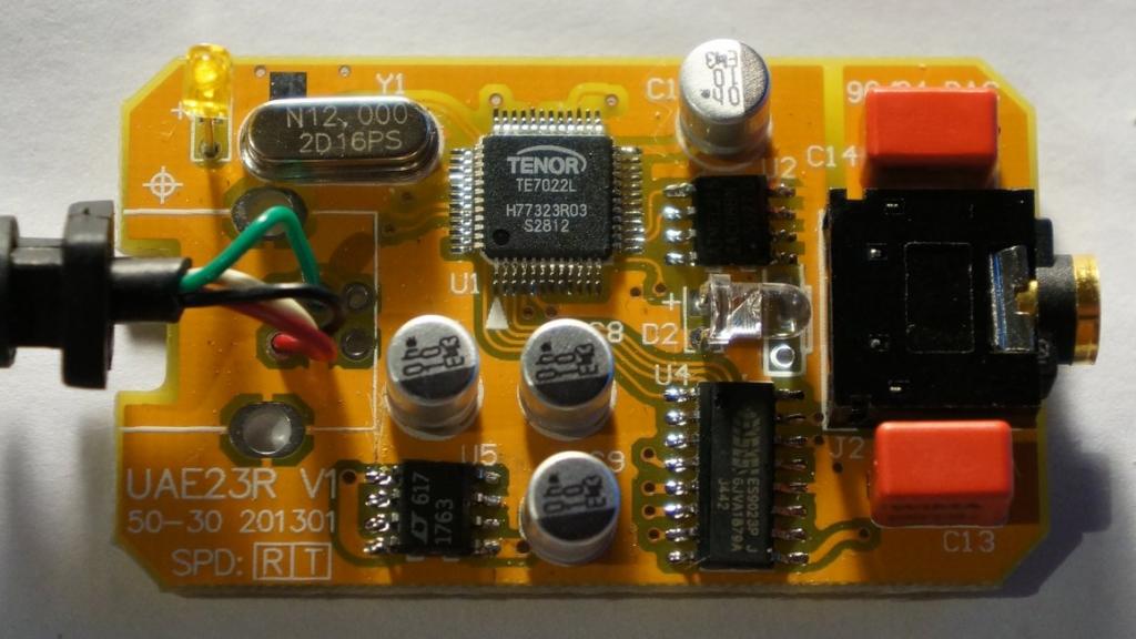

Уважаемые владельцы sabre USB DAC прокомментируйте пожалуйста мой случай.
Приехала sabre, заказывал именно вот эту http://hifimediy.com/index.php?route...&product_id=83
Мой экземпляр отличается от того что по ссылке на картинках. картинка здесь
https://www.dropbox.com/s/y3206tkm539fbkt/USB-DAC.jpg
Сразу бросился в глаза пластиковый разъем синего цвета вместо позалоченного.
Да и внутри отличается на картинке видно. Стоит ли паниковать на эту тему или нет ?
Да и еще у вас работает DAC под windows 7? У меня отказывается ... определяется в системе как unknown device установка драйверов не помогает.

Все нормально, просто у тебя более новая версия (1.3). Разъем же позолоченный, ты внимательнее посмотри на контакты. Еще кабель более толстый, что тоже очень хорошо.
А вот на счет того что не пашет под виндой, это настораживает. Попробуй на другом компе.
у мну кишки такие...
Вложение 34346

Какая-то проблема у них с новой версией этой! Я заказал два, один из них через день перестал определяться (unknown device). Работает полминуты после включения и отрубается. На данный момент веду переписку на предмет решения проблемы. Предлагают сдать назад, но я не хочу. Ждать полка придёт туда, потом обратно.. Итак полтора месяца ждал.

По поводу разъема написали, что это нормально и дали вот эту ссылку http://hifimediy.com/index.php?route...&article_id=18
Сегодня попробовал подключить в другому пк с такой же виндой windows 7 x64. Определилась без проблем, прям обрадовался, но не тут то было. После перезагрузки ПК девайс снова отказался работать unknown device. Дрова пробовал, другие порты тоже пробовал... мистика На моем nexus 7 2012 работает. Что касается звука: между штатным звуком нексуса и sabre разницы не заметил.... Но успел потестить под виндой разница между размазанным звуком и sabre однозначно есть, играет великолепно!!!! Почему же тогда подключив к планшету я не услышал результата ?
doneAlexandro 14.01.2014 13:00
Unknown device появляется, когда на выходе data контроллера есть уровень, но не идут импульсы. Именно эта проблема с моим девайсом. Мне они посоветовали сменить подтянивающий резистор R4 с 330 Ом на 1.5 кОм. Вечером попробую и отпишусь.
Сообщение от elephant (Сообщение 283342)
awtoap 14.01.2014 15:29
Если эти бараны изготовители поставили подтяжку в 330 Ом D+ USB, то руки отбить да и бошку тоже. По спецификации 1,5К +-10%(отсебятины)

Приехала HiFimeDIY Sabre USB DAC. Тоже с синим разъемом. Один в один как у вас Unknown Device. VID и PID вообще отсутствуют.
Слов просто нет в их адрес. И это за почти 50 баксов. :butcher:

У меня на SA9023 + ES9023. Открыл девайс, смотрю там много канифоли осталось.
Было дело собирал ИК приемник для компа на Atmega, когда паял оставался флюс и плата также не определялась, после 'ванны' с очистителем лака с ноктей, начинал определяться.

Вот это вообще странно! У меня плата чистая абсолютно. Да и промывал спиртом на всякий...
Twod 16.01.2014 17:49
Проверил Sabre на Nexus 7 3G (2012) напрямую определяется и идет звук. Через USB-HUB D-Link определяется но звука нет. А через удлинитель 1.5-2 метра, у устройства только VID_PID определяется, а название нет и само тоже не работает.
С ноутбуком на Windows 8.1 наоборот другая ситуация. Напрямую Unknown Device, а через тот же хаб определяется как SABRE 24/96 DAC(T). Звук после выбора устройства воспроизведения играет секунд 10, после пропадает.
Плату всю от флюса очистил. Резистор R4 пробовал перепаивать на 1.5кОм. В Nexus 7 перестает работать, а в компе никакой разницы.
Кто что думает в связи с этим? Похоже определение устройства сильно зависит от сопротивления резистора R4, даже удлинитель влияет на это, но там же даже 1 Ома не наберется.

Согласен с ним. Ищите непропай. Неблагодарное занятие, но придется. С линзой или китайским видеомикроскопом, вооружившись хорошим маломощным паяльником с чистым тонким жалом и терпением. Да и припой найдите не дишманский тугоплавкий, а настоящий легкоплавкий "советский" и не жидкий флюс а классическую канифоль.

doneAlexandro 17.01.2014 15:40
Визуально пропаяно все хорошо! Да и вертя в руках и нажимая на те или иные элементы можно было бы найти косячный....
mas_u 17.01.2014 15:56
Сообщение от doneAlexandro (Сообщение 283712)
два дня колупался с платой stm32, заказанной на ebay. После осмотра под лупой с подсветкой нашел соплю из припоя на выводах мк. Так как соплю спокойно отковырял пинцетом она не была основательно пропаяна с ножками мк.
От китайцев можно ожидать чего угодно.
alexvtk 17.01.2014 16:29
Сообщение от mas_u (Сообщение 283714)
Еще один убедительный довод насчет терпения, лупы и пропая.
ЗЫ: Про сопли не упоминал, но они могут место быть и устраняться при пропае
