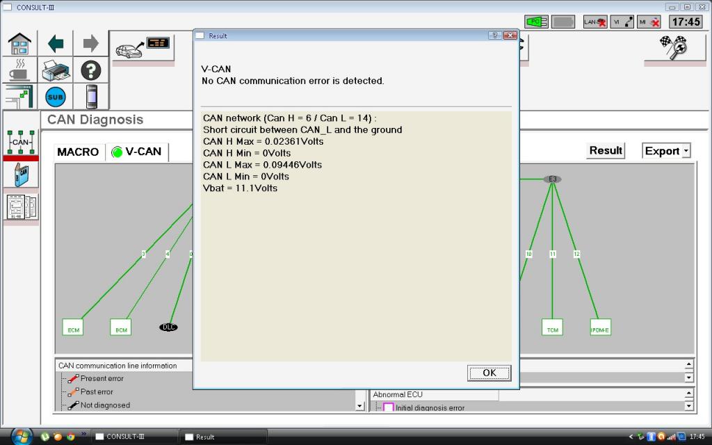

topolys 26.10.2013 15:14
Вложений: 1
Добавлю скрин с консульта может кому пригодится.И заодно вопрос если использовать ОБД2 шнур 10м (хочу с тао заказать) глюки возможны? Ноут сдох ,думаю старый системник с ХР в гараж приспособить для диагностики.Вложение 33306

topolys 28.10.2013 17:56
Вложений: 1
Сообщение от тсж39 (Сообщение 275303)
Ниссаны с 2006-2007 годов уже диагностируются почти все блоки по CAN
здесь к-лайн не поможет, нужно брать адаптер K+CAN v.1.4
Да на свежих в основном CAN.Схема от ноута E12
