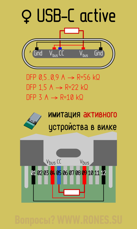

P.S. Я же забыл, что USB-разъём type-C ! Для режима подзарядки нужен резистор 56 KOm между контактами CC и Vbus. Или подключать через внешний готовый data-разъём от линии питания.
ZuBer 01.05.2020 18:55
Сначала просто откусил vcc т.к. вы уже потом дописали понизить ) заряд сразу упал на 94 и стресс тест разрядил на 1%. Далее понизил до 4.4 заряд рухнул на 58, и стресс тест разрядил на 1%. В обоих случаях максимальное падение было 9 соток. Насчёт резистора не понял, что нужно в итоге сделать?
skanch 01.05.2020 19:00
Вложений: 1
Сообщение от ZuBer (Сообщение 415792)
...что нужно в итоге сделать?
Впаять резистор на 56 KOm как на картинке.
Вложение 51923
Или всё отпаять, вернуть назад батарею, зарядить её через USB-разъём планшета и дать планшету поработать на ней 15-20 минут, чтобы восстановить "статистику питания".
ZuBer 01.05.2020 19:19
А если просто провод воткнуть, он же получится как раз с резистором между этими контактами? И нужно сначала нагнать заряд на 99 правильно?
skanch 01.05.2020 19:27
Сообщение от ZuBer (Сообщение 415794)
Это имеется ввиду кабель USB для подзарядки с разъёмом type-c? Можно и его. Только нужно подключать к одному источнику питания:и планшет, и этот кабель.
... нужно сначала нагнать заряд на 99 правильно?
Нужно, чтобы планшет "понял", что "батарея" полностью заряжена и поработал с "этой мыслью" некоторое время, для "перезаписи статистики питания в своих мозгах".
К сожалению, это только на первый взгляд кажется, что всё просто: взял планшет, любой БП, подключил и всё заработало...
ZuBer 01.05.2020 19:36
Да, Кабель type c, я замерил, в моем резистор 56кОм )
skanch 01.05.2020 19:39
Сообщение от ZuBer (Сообщение 415796)
Тогда провод "плюс" из этого кабеля подключить к "плюсу" на контроллере батареи. Провод от "VCC" отпаять. Поднять напряжение до 4,8V и повторить всю процедуру.
