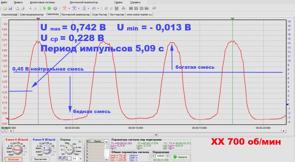

Холостой ход:
Вложение 25547

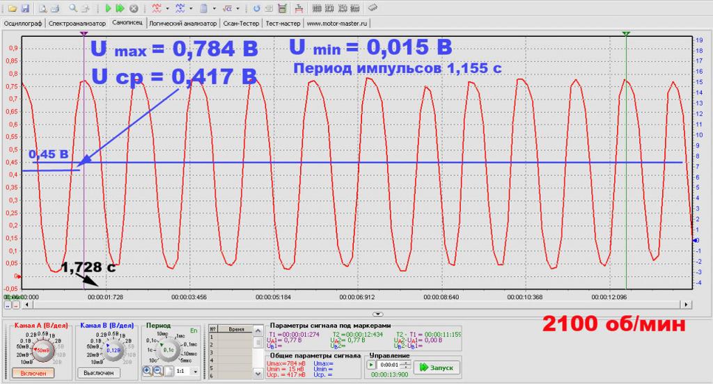

ЛЗ при 2100 об/мин:
Вложение 25546
Да, нагрузка при 2100 об чуток возрасла, но совсем чуток, это видно по среднему значению сигнала. Его осциллограф считает. И при повышенных обротах ЛЗ постоянно роняет сигнал. Если считывать эту картинку не осциллографом, а гораздо с меньшей скоростью, то соотношение точек БОГ-БЕД осталось бы таким же, т.е. примерно равным.
Есть еще аналогичные картинки с графического дисплея мультитроникса, снимал в движении при 80 км/час, педаль притоплена, но не до конца (если надо, то поищу). Разумеется там смесь в среднем заметно побогаче, но опять же ЛЗ постоянно роняет сигнал.
Но первый взгляд и там трудновато заметить, что количество БОГ существенно выше БЕД.
И вот это действительно норма....
