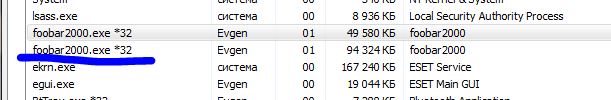

Вложений: 2
Сообщение от seriousstas (Сообщение 368912)
Я систему на любом пк переустанавливаю раз в 1-2 года.Открой вначале процессы посмотри как проц работает, а дрова - это в первую очередь переставь, попробуй понизить версию..
Это на домкомп., работа foobar2000 ,запущено сразу 2 разные версии.
Синим это крайняя версия.
Вложение 44738
Это загрузка всей системы. 8 гигов оперативки, 5 интел.
Вложение 44739
Так же 2 версии работают.
В общем ,я понял что мониторить,на что обращать внимание.
Спасибо, буду теперь внимательней.
