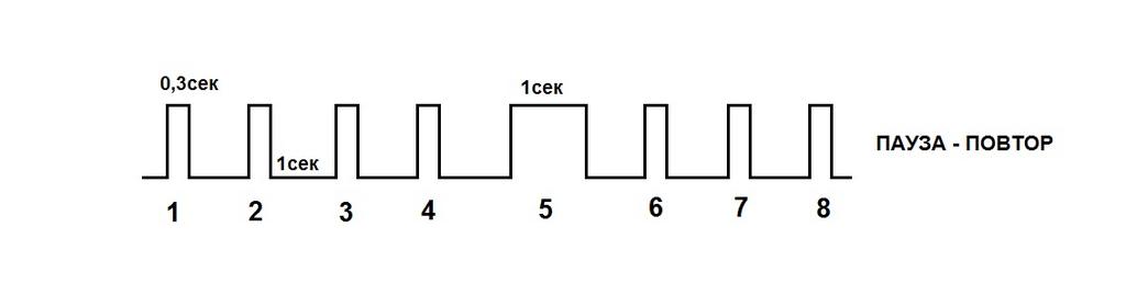

Albert.comp 28.04.2010 10:03
Вложений: 1
Самодиагностика БП
Самодиагностика блока состоит из 8 бит. Каждый отвечает за свое напряжение.
Короткий импульс - напряжение в норме. Длинный - нет.
Если все ок - светодиод просто горит.
1 - 3.3в меньше нормы
2 - 3.3в больше нормы
3 - 5в меньше нормы
4 - 5в больше нормы
5 - 12в меньше нормы
6 - 12в больше нормы
7 - 5вSB меньше нормы
8 - 5вSB больше нормы
На рисунке пример 12в меньше нормы
Вложение 16690
