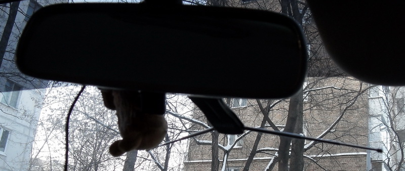

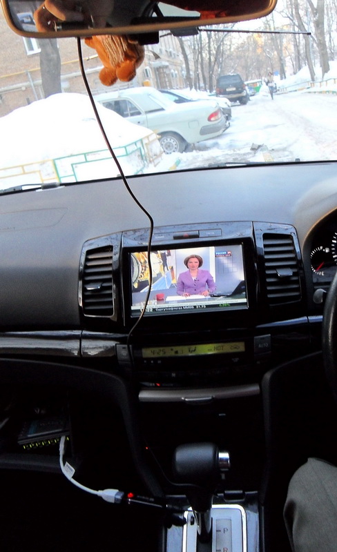

P.S. Вот чуток дополню картинками, стоял у дома, для пробы подвесил антенку из комплекта на зеркало,
Вложение 20596
поймал все каналы цифрового тв, уровень приёма 100%, качество изображения на фотках.
Вложение 20597Вложение 20598
Аналоговые ТВ каналы толком не ловятся, надо крутить антеной, чтобы хоть как-то появилось изображение. В режиме цифровогоТВ, если антену опустить ниже к панели, или поднять выше к затонированной полосе, уровень сигнала ощутимо падает, если начать разворачивать от горизонта - может вообще пропасть. (((

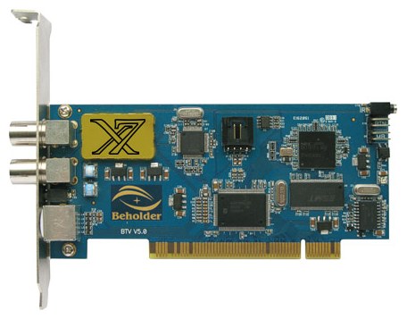

Albert.comp 09.03.2011 01:36
Вложений: 1
Купил Beholder TV X7 описание
Вложение 21003
На вынь 7 встала как родная - ничего не переделывал. Тв и радио пробовал пока только на столе. Попробую в бою - отпишу. Жаль у нас в Нижнем пока нет цифры - не попробуешь.
Порадовал аппаратный кодек. Широкий диапазон радио приемника - от 40 до 800 мгц. Т.е. как понимаете слушать можно всё :secret:
Кстати если будет возможность прикрутить аппаратный кодек карты к видеорегистрации - будет вообще шоколадно!
