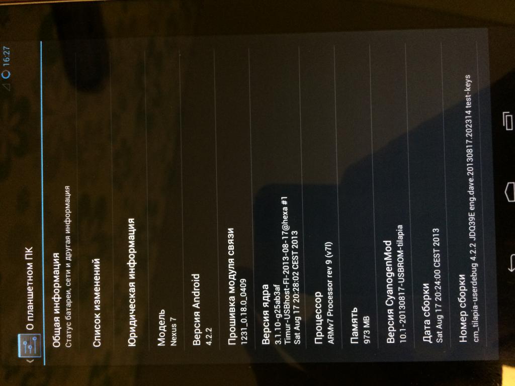

Сообщение от mcf1 (Сообщение 270631)
11
Друзья, нужна помощь! Nexus 7 2012 3G, ЯДРО от даниэля (Стоковое ядро с поддержкой USB-аудио, easycap STK1160 и обходом контроллера батареи для Android 4.4.4), прошивка от тимура версия на фото:
Вложение 44552
Выкинул батарею, подаю 4.2 В на контроллер упр. батареей как на фото:
Вложение 44553Вложение 44554
Замкнул сдвоенный провод с площадкой "-" батареи (VG), планшет включается только при подаче питания на микроюсб, горит воскл знак и батарея заряжена на 0%
1) как сделать чтобы планшет показывал заряд батареи ???
2) Делал скрипт чтобы по подаче питания планшет включался и выключался при откл питания, функция работала когда батарея стояла, реагировала на микро юсб хаб с подключенным питанием, но после того как вытащил АКБ функция перестала работать.

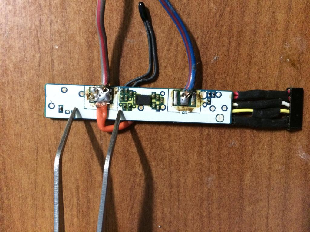

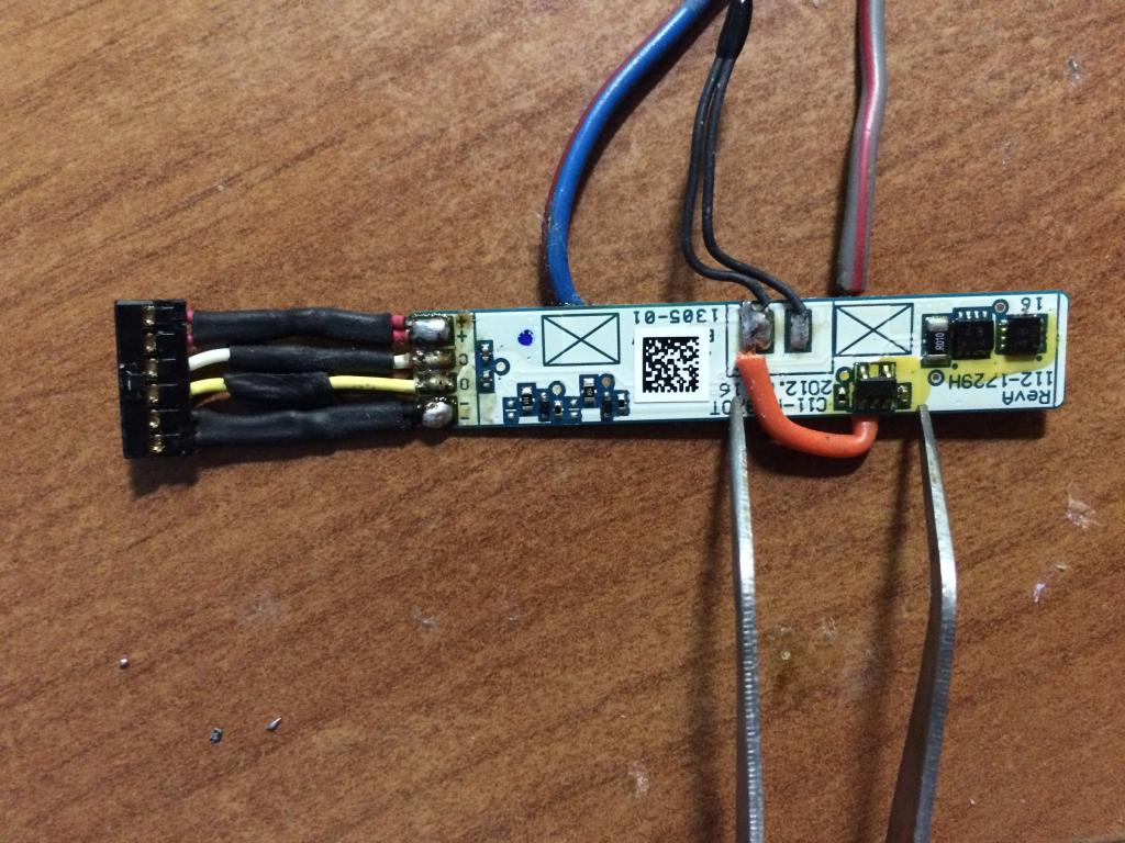

sandr2010 21.08.2016 12:49
Перемычку повесили не туда: нужно минус батареи(у вас он по цвету больше красный) соединить с минусом на разъеме контроллера(два черных провода). Вы же соединили минус батареи на датчик температуры(два черных с головкой на конце) - его вообще заменить на постоянный резистор 10кОм(выпаять проводки вместе с головкой,а на контактные площадки этих проводов припаиваете резистор).

weltkind22 21.08.2016 13:18
Сообщение от sandr2010 (Сообщение 367492)
Пробовал, так он не включается не в какую (резистор только не вешал вместо термодатчика) (((
Сейчас рипаял обратно батарею к площадкам - не включается, ни при подкл зарядки ни при подаче на пого... Хотя напряжение есть 4.85 на разьеме контроллера АКБ...
Плюнул, решил отпаять опять батарею и в этот момент чето щелкнуло и завоняло, походу добил контроллер батареи (планш включается когда подаю напряжение на сдвоенный "+" и "-")

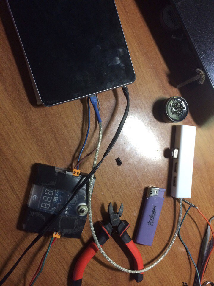

weltkind22 21.08.2016 14:56
Вложений: 1
Сообщение от sandr2010 (Сообщение 367507)
В otg шнурке или хабе +5В в сторону планшета не отключали? Попробуйте простым шнуром(не otg) дать зарядку. Подключите преобразователь к двум красным(+) и к двум черным(-) шлейфа батарейки(преобразователя),сам преобразователь не нужен уже,провод от датчика температуры оставить в воздухе. Включить тело и перезагрузить - смотреть заряд,возможно потребуется повысить напряжение на планшет. Уменьшить длину провода до планшета до минимума.
На 12 WIFI сток 5.1 таких проблем не было.
Нет, не отключал, проводок поменял, стал длиннее раза в два с половиной, но на другом планшете нормально видит флешки, на неусусе - нет.
Вложение 44555
Я так понимаю контроллер АКБ нужен был для того чтобы планшет видел 100% заряда, а не 0% как без него ?
sandr2010 21.08.2016 15:11
Процент заряда не должен влиять на просыпание/засыпание тела по зарядке,а вот то что планшет не видит внешние устройства - это возможно проблема в контроллере USB,шлейфе,самом разъеме. Попробуйте простым шнурком подключить зарядку - увидит ее тело?
weltkind22 21.08.2016 15:39
Сообщение от sandr2010 (Сообщение 367514)
Да, синхронизация с компьютером успешно происходит, файлы открываются
Попробовал еще раз, чувствую на разьеме планшета не очень хороший контакт, через раз вкл выкл срабатывает от хаба, бывает сам по себе то вкл, то выкл... Провод укоротил - ничего не изменилось.
Залил термоклеем разьем - все нормализовалось - реагирует на вкл/откл питания на хабе
sandr2010 21.08.2016 23:25
Так что не в заряде всё дело,как и следовало ожидать. При 0% тело продолжает работать? Если да,то не мешайте ему и дальше работать(батарейку в баре можно отключить xposedoм+gravity box - чтобы глаза не мозолила). Патч включения полностью выключенного тела ставили ,проверяли?

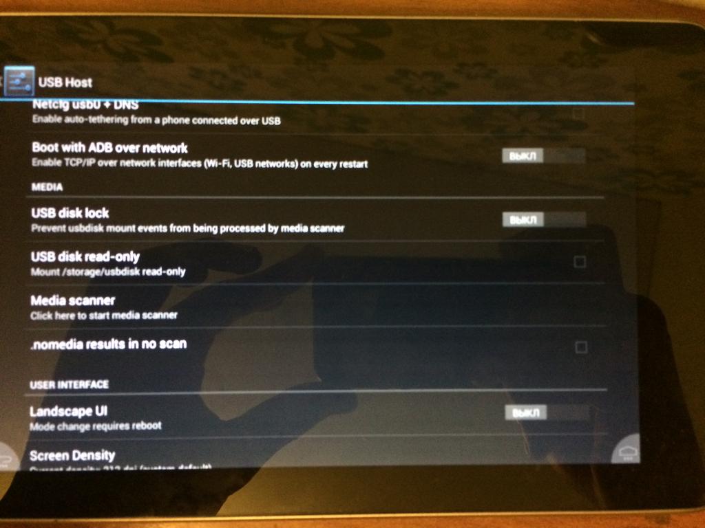

weltkind22 22.08.2016 10:38
Вложений: 1
Сообщение от sandr2010 (Сообщение 367556)
Да, не работающее ВКЛ/ВЫКЛ не от 0% заряда зависело как оказалось, а от разьема китайского...
Теперь меня другие проблемы беспокоят, то что я отключу батарейку в баре не сильно необходимо, всеравно её прячет Full!screen.

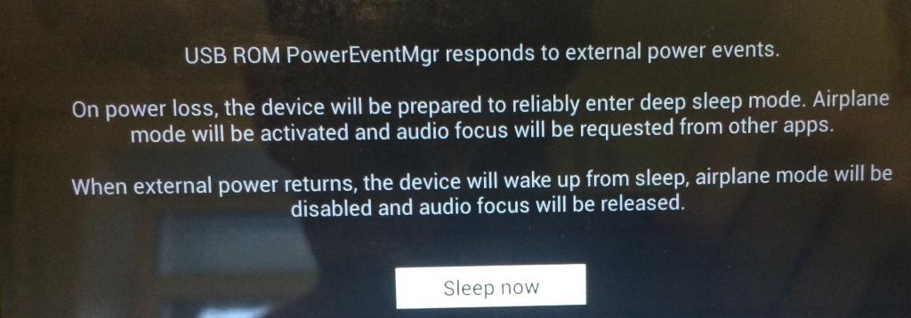

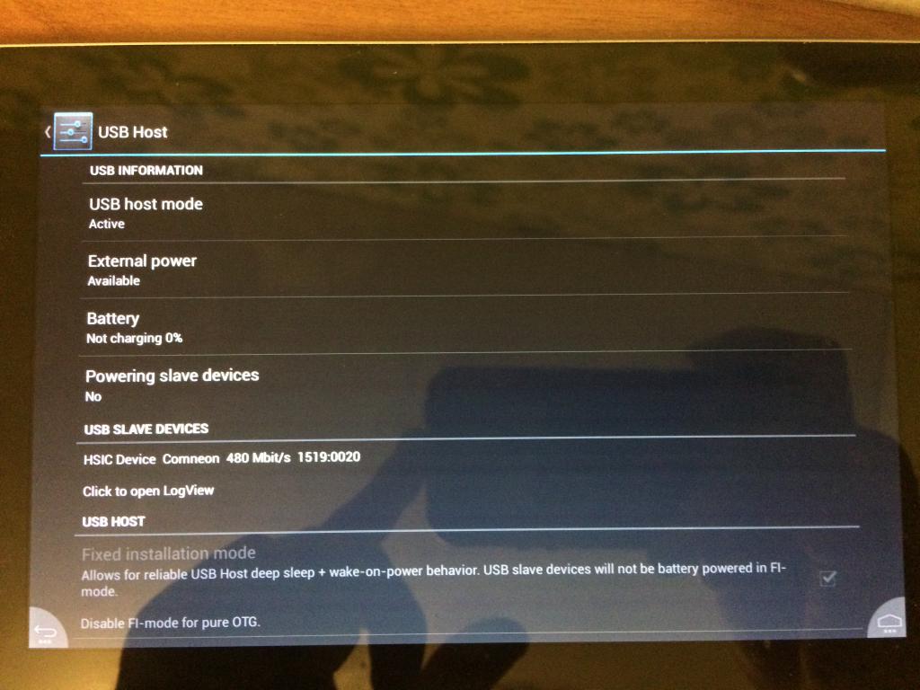

Вот такое окно насколько помню при установленной батарее не было:
Вложение 44561
Когда включаю музыку - динамики планшета хрипеть стали, это както связано с последней строкой "audio focus will be released" ? До вынимания АКБ воспроизводил все играло нормально.. :be:

Я так и не смог сделать вывод, на что вообще влияет заряд АКБ? Что мне даст если он показывал бы 100%?
keeperdy 22.08.2016 10:45
Нет, не связано, здесь имеется ввиду, что аудиофокус берет на себя PowerManager, т.е. вырубает воспроизведение музыки, после подачи питания - отдает обратно управление звуком соответствующему приложению.
sandr2010 22.08.2016 12:17
Да практически ничего,лишь в некоторых программах(например навител - решение есть) оповещение о разряженной батарейки. Поставьте карлаунчер -он вам скроет верхний бар сам,да и удобство с ним по более. Или как уже писал - гравитибокс : комбайном можно сделать все необходимое.
