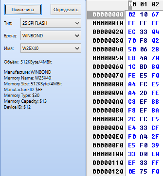

мммда в итоге сохранил оригинал прошивки, стёр чип и попробовал залить опять свою прошивку результат отрицательный прога пишет данные не подходят для чипа, матрица не включается горит зелёный и красный диод :(
Кстати прошивать надо с питанием на контроллере или без? я пробовал пока без питания
я без питания шил. В настройках программы указывал автоматическое определение памяти.
sclif83 13.01.2015 13:33
Вложений: 1
Сообщение от filinmd (Сообщение 317208)
я тоже без нажал определить потом сохранить, фал сохранился как 1.bin, потом опять подключил клипсу нажал определить выбрал новый файл 1.bin и нажал программировать в итоге косяк
Вложение 38135
вот что определяет
filinmd 13.01.2015 13:48
Вложений: 1
Сообщение от sclif83 (Сообщение 317211)
Чисто внешне у меня так же, единственное я шил версией программы 1.13
sclif83 13.01.2015 13:54
Сообщение от filinmd (Сообщение 317216)
тоже самое, самое интересное что после прошивки справа где коды прошивки появляются FF рядов десять потом 00, такое ощущение что прошивка не заливается по какой то причине
-=zds=- 13.01.2015 14:40
Сообщение от sclif83 (Сообщение 317217)
такое часто бывает, если клипса плохо к памяти прижата, вообщем надо потренироваться
sclif83 13.01.2015 14:44
Сообщение от -=zds=- (Сообщение 317223)
а как правильней будет подключать с начало клипсу к чипу потом программатор в юсб или на оборот?

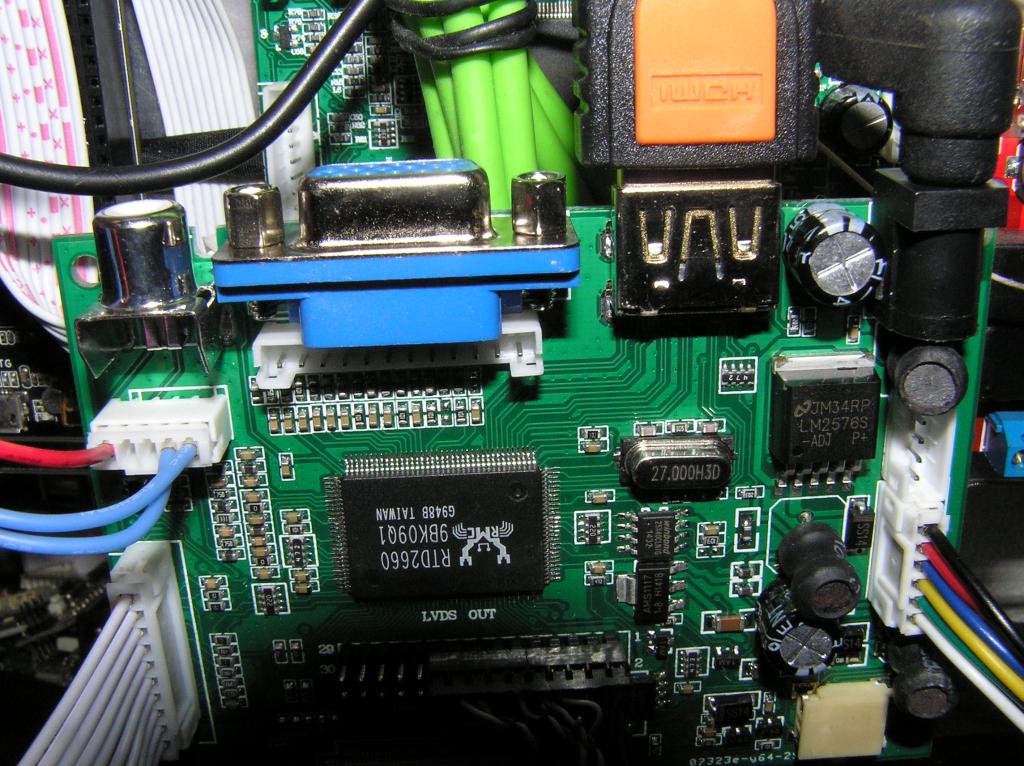

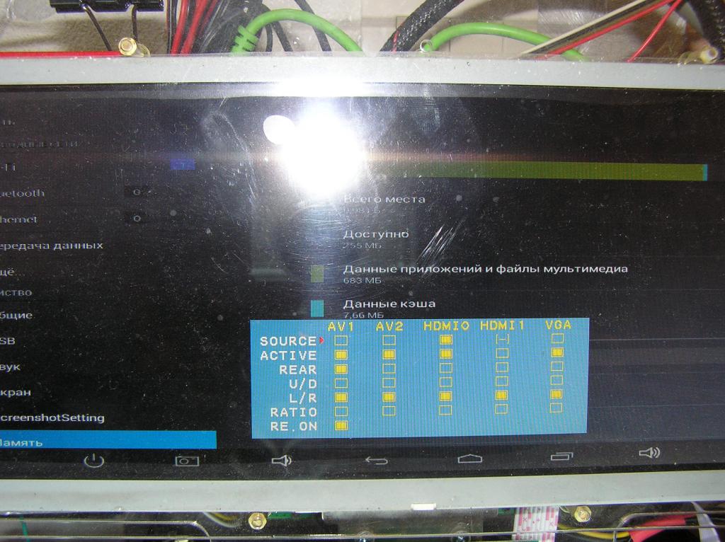

bfom 14.01.2015 02:24
Вложений: 3
Сообщение от ancc (Сообщение 313201)
вы сказали
"Если в плате не реализован звук по HDMI, то да"
звук тут не причем. HDMI вообще не будет работать на 2660, соответственно процессоры невзаимозаменяемые.
Сообщение от awtoap (Сообщение 313240)
А если еще внимательно почитать, то 2660 HDMI входа нет как класса! И звук тут некоим боком не валялся.
При всем уважении, но вы оба не правы.
Ну или у меня галлюцинации начались.
Из пяти имеющихся под рукой контроллеров два на RTD2660. Прошивка Андрея, сигнал HDMI с андроид платы RADXA. Ну и три фото
Что скажете?
ancc 16.01.2015 19:53
Сообщение от bfom (Сообщение 317358)
Что скажете?
Видимо реалтек уже по-другому маркирует чипы, в оригинальных 2660 HDMI, судя по даташиту, отключен.
