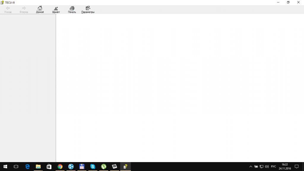

Flax 24.11.2016 13:27
Вложений: 1
Сообщение от Vlad24Krsk (Сообщение 375165)
Кликните "Свойства" - "Разблокировать"
Вложение 45603
materillo 24.11.2016 13:40
благодарю
Vlad24Krsk 24.11.2016 13:42
Вложений: 1
Сообщение от Flax (Сообщение 375177)
Вложение 45604
Flax 25.11.2016 07:11
Сообщение от Vlad24Krsk (Сообщение 375181)
Вот я тупень :-) СПАСИБО :-)
